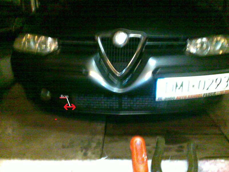

Właśnie zastanawiam się nad tymi dwoma wymiarami. ten 180mm wysoki wchodzi pod seryjny zderzak? Sam wykonywałeś czy ktoś inny robił Ci na podstawie twojego projektu? Musiał bym na jakimś spocie dokładnie obczaić jak to u Ciebie wygląda ;)
Pływak jest możliwość zmieszczenia wszystkiego pod seryjny zderzak trzeba tylko troszkę inaczej pospawać rury na wejściu i wyjściu. Wtedy wejdzie Ci 550/180/65.

Najlepiej to przespawać IC żeby było wejście/wyjśćie z jednej strony. Montaż wtedy bajecznie prosty. Do montażu 180 można podejść w sposób: podciąć, zderzak, zrobić to na sylikonach, inaczej poprowadzić orurowanie.

Pływak masz ochotę masz do mnie 30 km wstawiam twoje auto na kanał, zwalam zderzak, montujemy IC robimy orurowanie zakładamy i gitara. Czas wykonania 1-3 dni ze względu na to że robię to dodatkowo po pracy. Co do ceny mogę ci zrobić wycenę na PW ze wszystkim złączki, IC, orurowanie.
