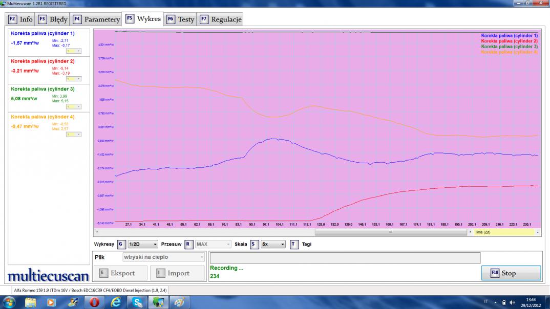

Witam. Sparwdziłem swoje korekty i prosze o opinie. Auto po rozgrzaniu zaczyna falować i się stawia. Po za tym strasznie na siwo z wydechu że aż szczypie w oczy :(
I czy na biegu jałowym powinna być taka wysoka dawka oleju napędowego?

Zdejm pokrywę silnika i posłuchaj czy aby koło trzeciego wtrysku nie słychać przedmuchów. Wygląda to jak nieszczelność. Dawka jest tak duża właśnie dzięki tej korekcie. Druga rzecz, która może powodować takie rozjazdy z dużą dodatnią korektą, to klapy wirowe.

Dym jest siwy, o silnym gryzącym zapachu - nie do końca spalona mieszanka. Biorąc pod uwagę twoje wypowiedzi to powodem jest nie szczelność cylindra.

No to cudownie... W poniedziałek dopiero sprawdze kompresje......
A co może mieć wpływ na tą nieszczelność? Głowica? Pierścienie?
