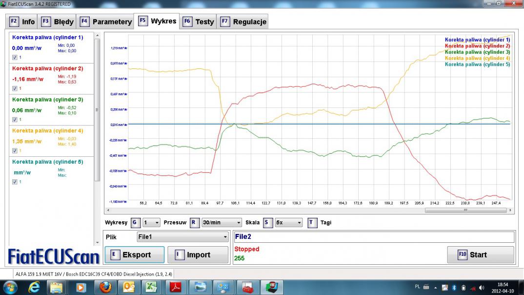

Przechodząc do konkretów to zaufałem Tomkowi i nie żałuję ponieważ korekty się poprawiły z autem nic złego się nie dzieje. Wracając z pracy nie oszczędzałem pedału gazu, obserwowałem każde przyśpieszenie w lusterku-światłach auta z tyłu i nic nie kopci.
Co do kodów IMA to nie wiem co myśleć. Wcześniej o tym pisałem, że miałem inny kod IMA wpisany na 4 wtrysku i tak jeździłem nie będąc tego świadomym. Po wpisaniu 2 tygodnie temu prawidłowego kodu IMA do centralki nic zupełnie się nie zmieniło, może po za tym, że auto zaczęło troszkę więcej palić :)
Zleciłem pół roku temu koledze z ASO podmiankę wtrysków z innej na próbę (problem: nieprzyjemny rozruch). Stwierdził, że nie było różnicy i auto odpala i ma takie same parametry jak na poprzednich. Tylko teraz się zastanawiam, czy wyjmował wtryski. Jeśli tak to może zapomniał nadać kod IMA tego nie wiem i na pewno prawdy się nie dowiem.
Reasumując, nie chodzi mi o 80, 200 czy 500 zł tylko o to co da mi wyciąganie ponowne wtrysku i nadawanie mu nowego kodu skoro nic się nie zmieniło (po za korektami na plus). Oczywiście każdy chce zaoszczędzić ale ja na auto nie żałowałem i sporo wydałem ale teraz bardziej się liczy dla mnie satysfakcja z tego, że mogę sam coś zrobić a nie odstawić samochód i płacić tysiącami za partaninę ( na szkolenia serwisowe -bo to okazja do zabawy - z ASO często wysyłani są sprzedawcy a nie mechanicy - paranoja !!! ).

Teraz powiem Ci, dlaczego ja zrobiłbym dokładnie tak samo, jak napisałem Robertowi - otóż nie ma takiej ludzkiej możliwości, żeby w silniku JTD wtrysk LAŁ i żebyś miał korektę 0.0. To musiałoby być zjawisko na poziomie paranormalnego. Korekty dawek są po to bowiem, aby silnik pracował maksymalnie równomiernie - nie wyobrażam sobie takiej pracy przy 1 wtrysku lejącym. Wtedy musiałoby dochodzić do korygowania dawki na tym wtrysku in minus. Sprawdzałem już w tych konkretnych silnikach ileś zestawów wtryskiwaczy i zawsze, jak była duża korekta in plus - to wtrysk na maszynie pokazywał za małą wydajność wynikającą z zapchanej końcówki lub zatartej iglicy w niej. Jeśli była duża korekta in minus - wtrysk na maszynie przylewał paliwem. Jedynym wyjątkiem, gdy wskazania wtryskiwacza były zależne od czegoś innego - był silnik, który na jednym cylindrze nie miał wymaganej kompresji (a potem w efekcie się zatarł). Przypadek, który miałeś w Peugeocie, jest dla mnie przedziwny - nie znam dokładnie parametrów, na podstawie których w grupie PSA obliczane są korekty wtryskiwaczy, ale być może takie zjawisko jest w tym silniku możliwe. W JTD - nie.

Moim zdaniem nic a nic przy takich wartościach, jakie masz.

No więc po to po wymianie końcówki sprawdza się ponownie korekty, żeby zweryfikować, czy masz usunięty problem. Jeśli tak - to nie kontynuujesz dalej rzeźby z wtryskami, bo po co? Zrobienie logów z korektami w FES-ie jest proste jak budowa cepa.
