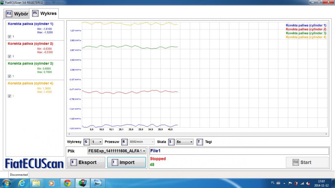

Witam, co myslicie o takich korektach w 159 1.9 jtdm 150
Wysłane z mojego HUAWEI VNS-L21 przy użyciu Tapatalka
Myślę że są jak naj bardziej oki:)i z 70% użytkowników tez by takie chcialo mieć; )
Wysłane z mojego SM-G900F przy użyciu Tapatalka
Zrób parę baków na 2T (wątek na forum) to powinny być jeszcze lepsze :)
