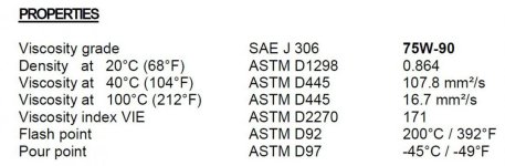

Ciekawa sprawa, na PL stronie Valvoline nie ma kart specyfikacji...
Durablend i Motylgear są bardzo zbliżone, indeks lepkości i lepkośc w 100stC praktycznie identyczna, maxlife tu jednak ciut odstaje ;)

Pokaż załącznik 112206Pokaż załącznik 112207Pokaż załącznik 112208
