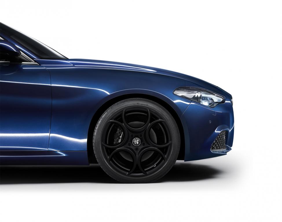

Panowie, ktoś z Was zna kod koloru tych felg?
Troszkę sobie przetarłem rancik i bym sobie zaprawki porobił.
Kod jaki powinien wejść to VV604/Z
Wysłane z mojego SM-A605FN przy użyciu Tapatalka
Dzięki, wygląda na to, że to ten kod.
Btw. Nie znam się na naprawach felg i nie wiem jakie są możliwości napraw. Ale byłem w jednym zakładzie (co prawda specjalizującym sie w naprawach smart a nie naprawach felg) i tam człowiek powiedział, że cały rant jest do zeszlifowania i cała felga do malowania.
Nie można ubytków uzupełnić (szpachlą do aluminium?) i jakoś polakierować/wycieniować tego? Jeśli mam się bawić w szlifowanie rantu i malowanie całej felgi, to daję sobie spokój i robię zaprawki, żeby mniej było uszkodzenie widać.
