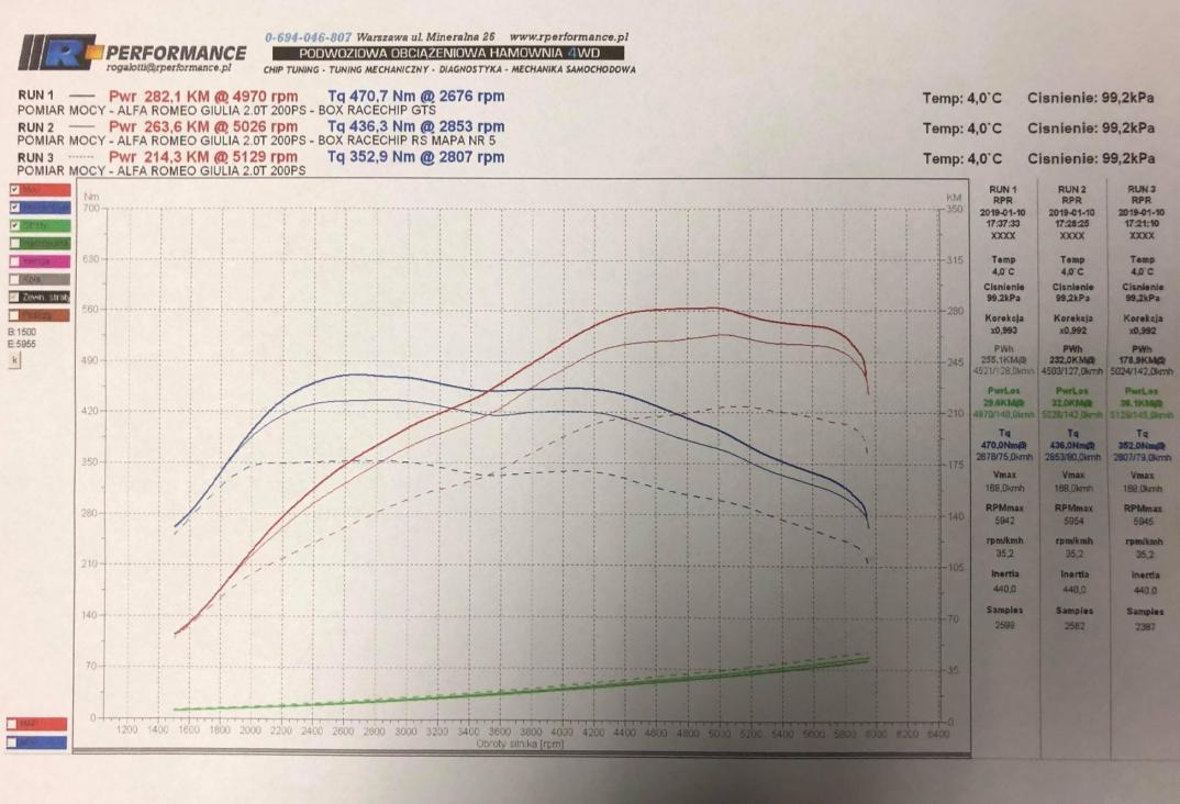

Z drugiej strony bez hamowni, jak w przypadku softu od Squadry też ciężko ocenić po wgraniu, czy wszystko jest OK. Przydałaby się opcją na szybkie wgrywanie poprawionego oprogramowania przez OBD i hamownia na miejscu.Jak sam zauwżyłeś, nie wiele osob rozumie jak działa multiair. Remote tuning jest standardem w tej branży.
Masz 2 opcje.Z drugiej strony bez hamowni, jak w przypadku softu od Squadry też ciężko ocenić po wgraniu, czy wszystko jest OK. Przydałaby się opcją na szybkie wgrywanie poprawionego oprogramowania przez OBD i hamownia na miejscu.
Squadra robi testy drogowe i twierdzi ze sa bardzoej miarodajne i wiarygodne niż hamownia.Z drugiej strony bez hamowni, jak w przypadku softu od Squadry też ciężko ocenić po wgraniu, czy wszystko jest OK. Przydałaby się opcją na szybkie wgrywanie poprawionego oprogramowania przez OBD i hamownia na miejscu.
Mnie bardziej niż podniesienie mocy interesuje pozbycie się ekologicznych limiterów, tak aby auto chciało jechać od razu po dodaniu gazu, a nie po tym jak policzy emisję CO2. Tego na hamownie się nie sprawdzi, ale mogłaby pokazać jakieś braki lub błędy w konfiguracji pod dużym obciążeniem.Squadra robi testy drogowe i twierdzi ze sa bardzoej miarodajne i wiarygodne niż hamownia.
