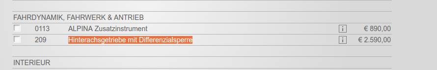

Znalazłem coś takiego w konfiguratorze dla wersji Super:
Jak to działa? Czy warto płacić 11.5k?

U konkurencji(konfigurator BMW Alpina) taka opcja za 2.5k euro:
