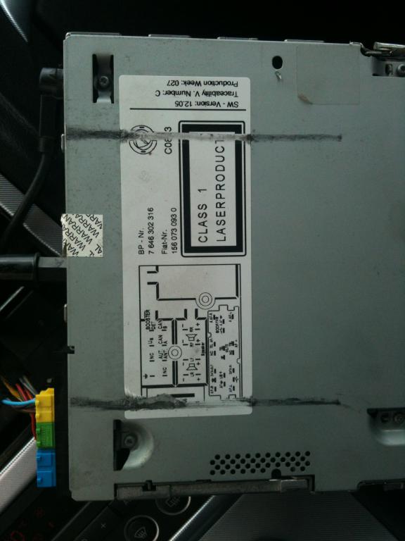

Mam pytanie!
Mam to radyjko
attachment.php
Ze zmienionym już softem! Do nowego. W czytniku CD mam mapy aby działała nawigacja. Radio działa ale chciałbym odtwarzać muzykę z iPhona czy takie złącze załatwi sprawę: http://allegro.pl/zlacze-aux-in-alfa-romeo-159-fiat-grande-lancia-i4884403943.html
Rozumiem że trzeba wyjąć radio? Pociągnąć gdzieś kabel żeby się nie majtał i jak podłącze jack do tel to muzyka będzie lecieć z telefonu i będzie można korzystać z mapy? Powiedźcie czy wtedy działają te dwie rzeczy i jak to wygląda dokładnie?

Spróbuj to się przekonasz ;) I napisz czy będzie działać.
Sterowanie będzie przecież z iPhone ;) Tylko nie wiem czy da się to w ogóle podłączyć. Sam nigdy NavConnecta nie wyciągałem, ale próbowałem uaktywnić samo aux i nie znalazłem takiej opcji.
Dlatego moje pytanie jest takie czy coś takiego w ogóle zadziała? I czy jest sens wyciągania radia i grzebania tam? W ogóle jak uaktywnić AUX w tym modelu Navi? Dwukrotne wciśnięcie CD nie daje takie możliwości są jakieś inne?
Przeleciałem instrukcję i słowo "aux" w niej nie występuje. Najwyraźniej nie ma takiej opcji.
opcja AUX była tylko w standardowych rediach bez B&M. W poprzedniej 159 miałem tak podłączone. Teraz mam ta samą navi co ty i niestety klapa ....... . Niby czyta mp3 ale spaliłem 3 płyty i z żadnej nie chciało czytać. Co nie znaczy że się nie da bo mam jedna płytę z mp3 po poprzednim właścicielu i śmiga :) muszę znaleźć chwile i spróbować jeszcze raz :)
