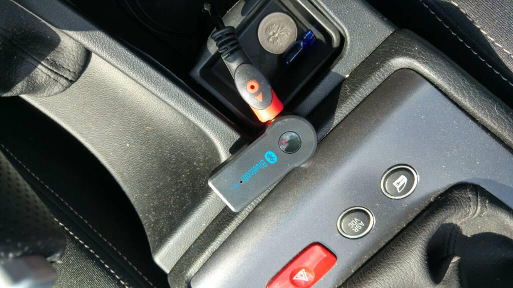

Rozumiem że o wszystkich zmianach proxi o których piszesz zrobię to przez ELM? Generalnie ja nie korzystam z B&M a AUX jest mi potrzebny do podpięcia adaptera bluetooth. Z tego co wiem mam nagłośnienie Bose. Nie wiem tylko czy do końca się rozumiemy bo ja mogę przełączyć w radiu na AUXa ale po podpięciu mojego kabla nic nie mogę puścić. W ogóle po wyjęciu tej oryginalnej wtyczki z 4 pinami nie działają głośniki w radiu czy CD.
