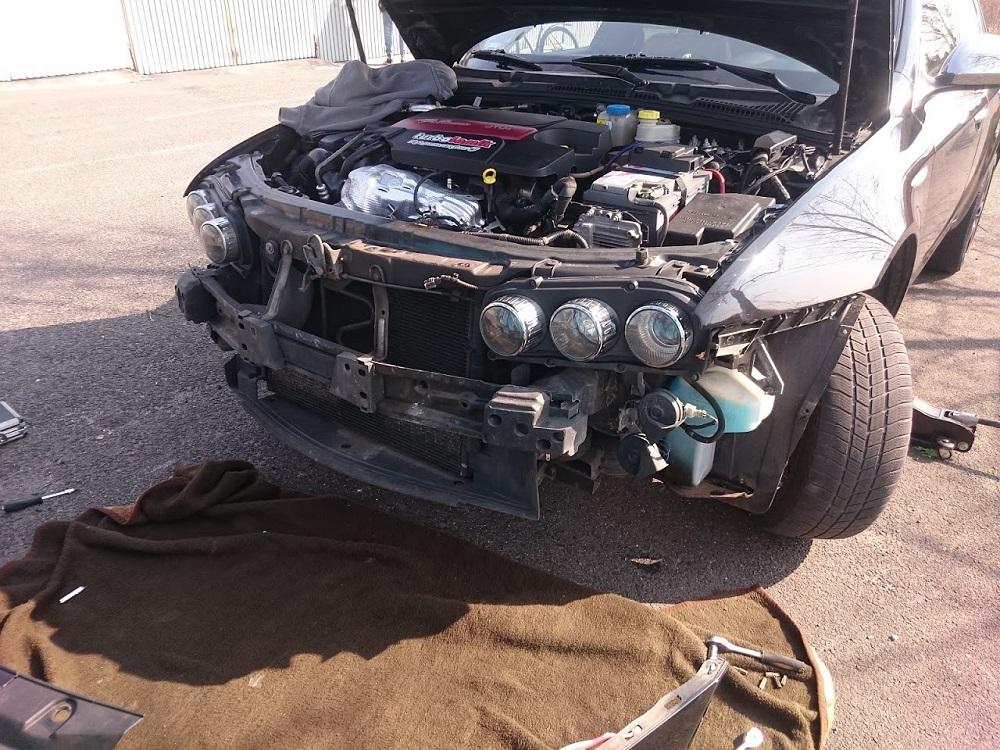

w końcu nadszedł ten moment i demontaż zderzaka na warsztacie polowym :edziapijekawe:

Obecna sytuacja słuzy Alfinie. Siłka zamknięta to siedze w garażu. Po 2 tygodniach wrócił zderzak od lakmajstra i zabrałem się za montaż . Tak sobie myślę w sumie filterek powietrza był na zime wymieniony ale co mi tam taki mega dostęp to zajrzę . Filterek już ledwo zipał ! Poczyściłem klape z dołu a szczególnie wejście rury dolotowej która już kiedyś dodatkowo uszczelniłem silikonem a która w orginale siedzi na oringu, który w zdecydowanej większości przypadków jeźdżących dziewiątek, pamięta dzień montażu i jest "dębowy" . Normalnie wymieniając nie widac tego wejścia rury dolotu i mechanicy nawet nie świadomie uszczelniają jeśli w ogóle, tylko pokrywę. Zwróćcie na to uwagę a wasza motorownia a szczególnie turbo będzie wam wdzięczne !

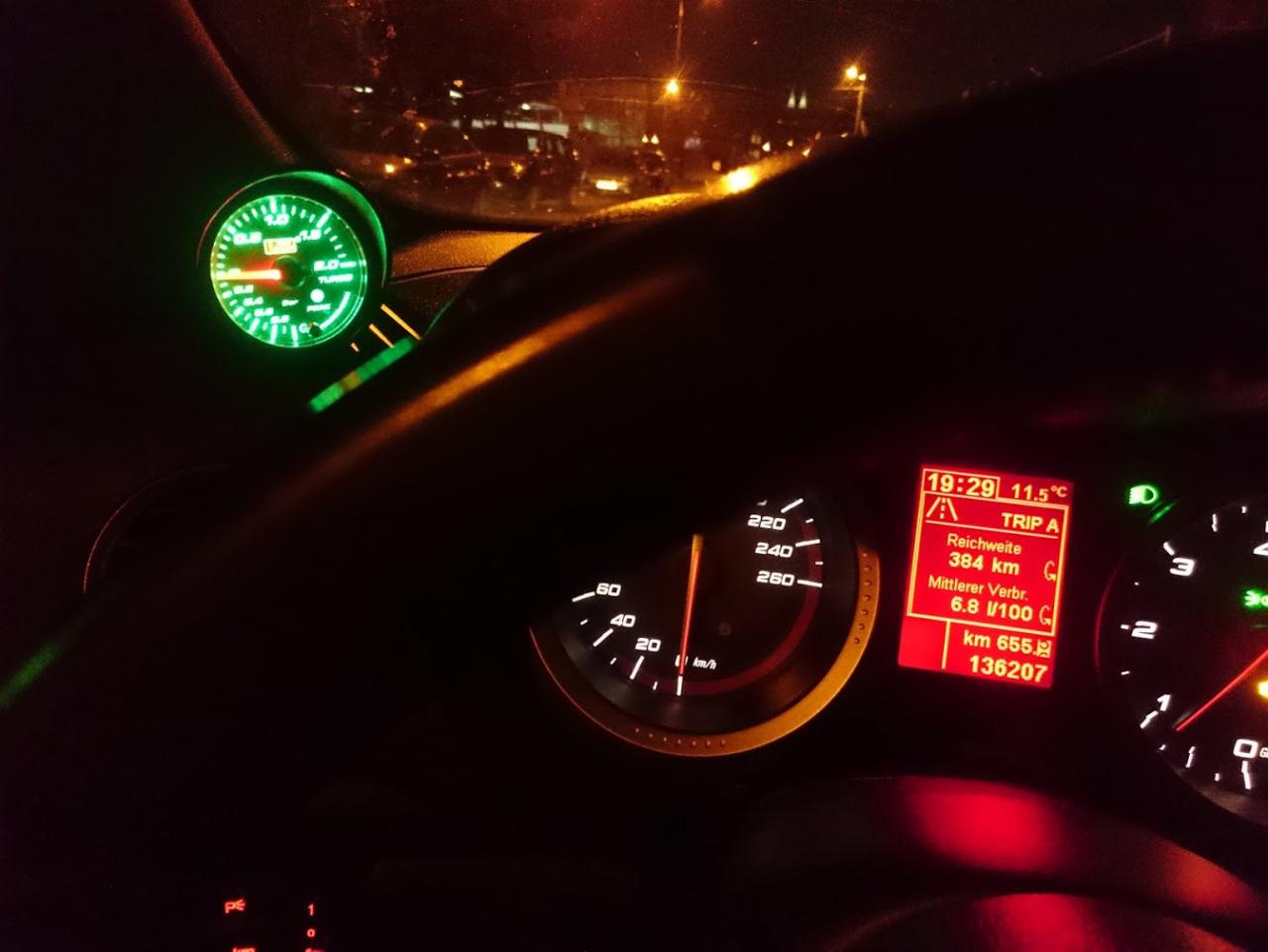

walał się w składziku to wjechał na pokład. Wskażnik doładowania czyli buskontroler . Fajny bo ma alarm dźwiękowy i świetlny oraz pamięć wartości szczytowej . Ustawiłem na 2 bary jak by tak na banie w zimniejsze dni miało przeładować

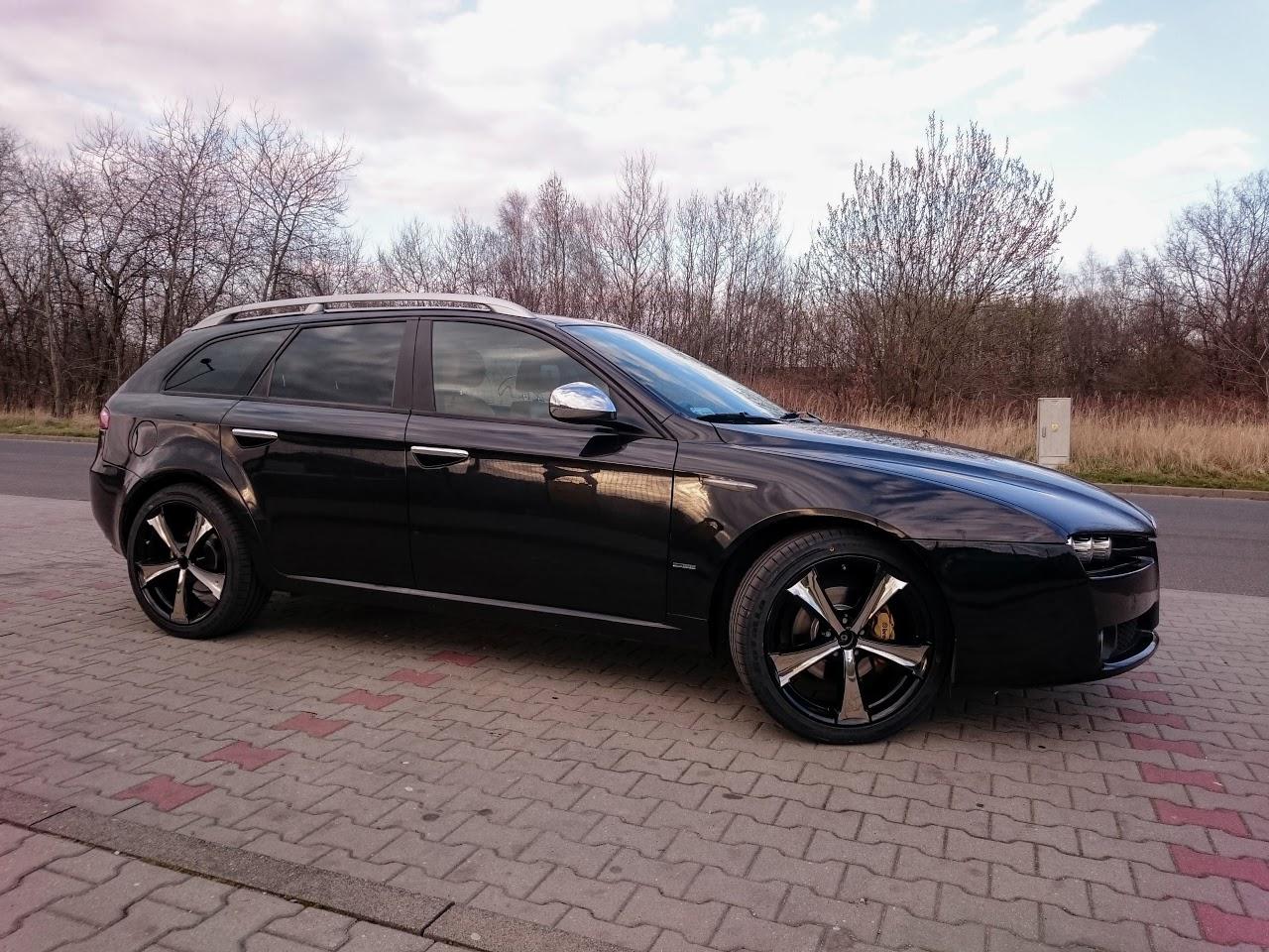

Świąteczne porządki ciąg dalszy - balsam nałożony, kółka siedzą
