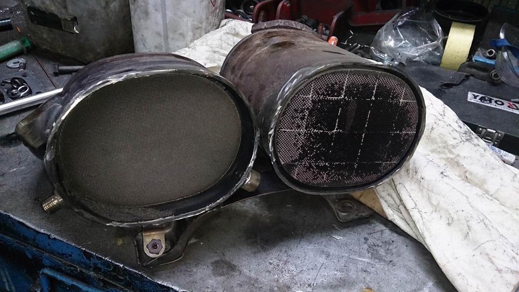

poprawianie przepływów w układzie wydechowym

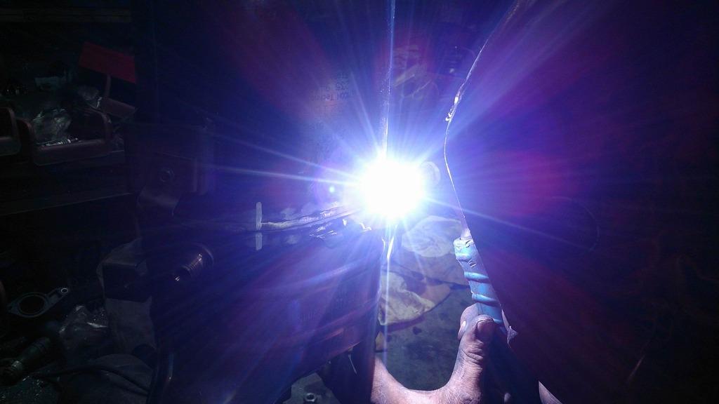

trochę metaloplastyki i mamy pełny przelotowy z tłumikiem końcowym . Stojąc z tyłu wydech brzmi jak by się stale wypalał dpf ;)

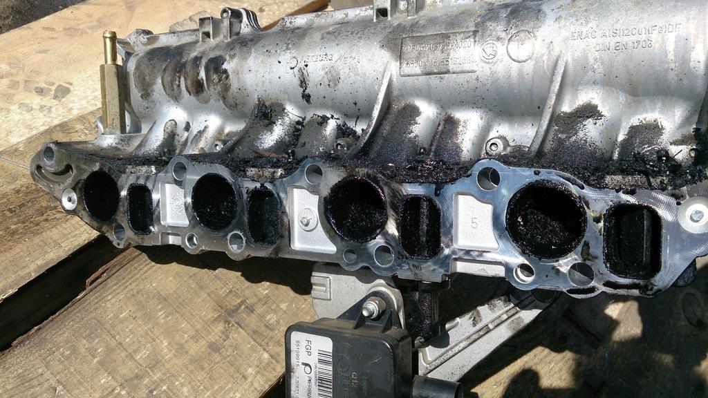

To nagar wynikający z normalnej eksploatacji czy jakaś usterka?
to robota zaworu recyrkulacji spalin znanego powszechnie jako EGR

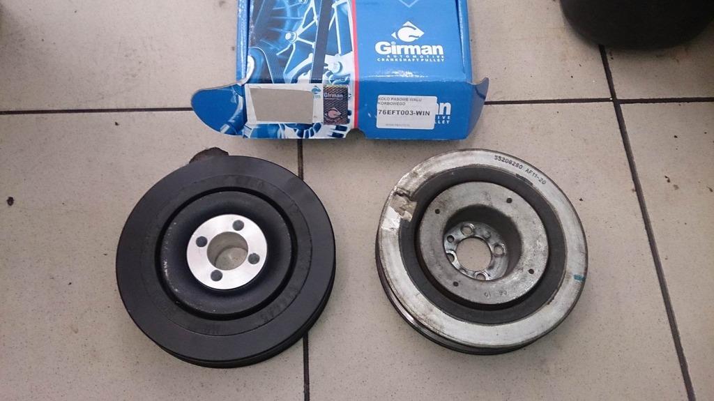

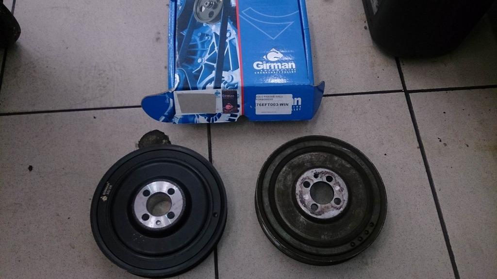

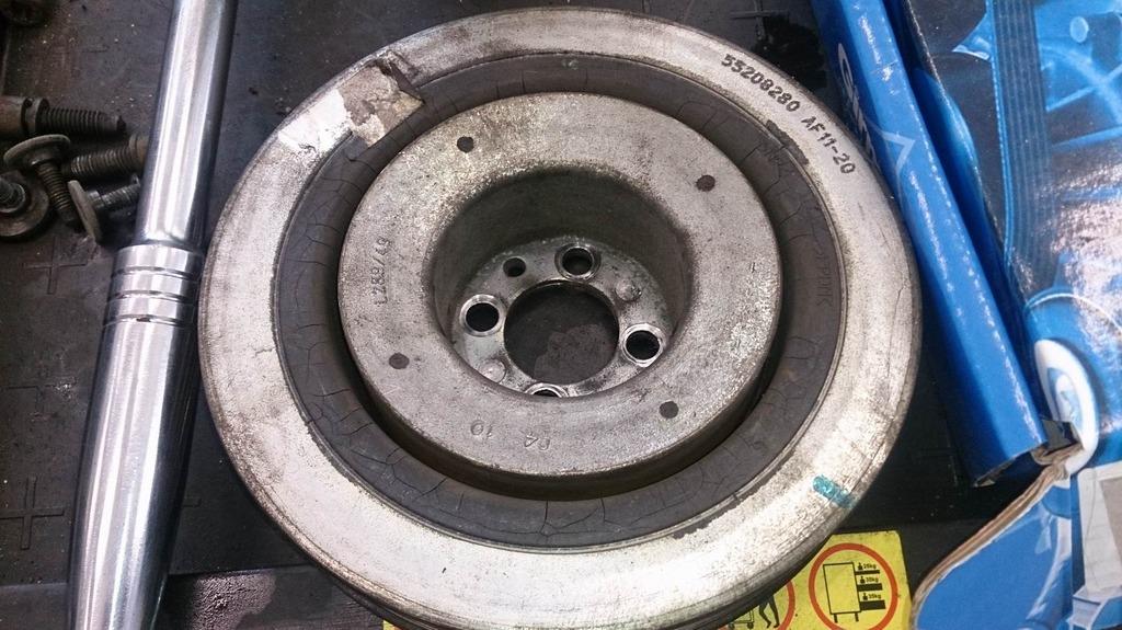

Stówka na zegarze i 5 latek to trza rozrząd wymienić wraz z pompką wody , paskiem wielorowkowym i wszystkimi rolkami z których niektóre już było słychać . Przy okazji rewizja koła pasowego , które też zważywszy na pęknięcia wyjechało z pokładu.
Zamiennik pomimo symbolicznej ceny z technicznego punktu widzenia wygląda lepiej aniżeli ori !
