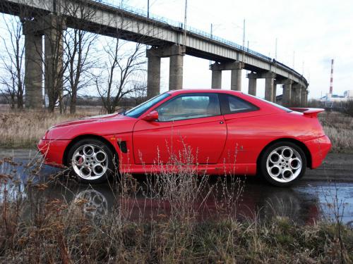

Alfa Romeo Gtv Cup no.038
Piękna i jest coraz wiecej gtv - na zlocie sie powymieniami opiniami:)
Bardzo ładne auto, właśnie zacząłem na podobne chorować :D
Jedna rzecz mnie zastanawia... Chłopaki z AlfaClubu TUTAJ wywnioskowali, że wersje CUP posiadały tylko dwa silniki - TS2.0 i V63.0. Dodatkowo wszystkie TS'y były srebrne, a V6 - czerwone. Jak to się stało, że masz czerwonego TS'a ? :D
Ta choroba jest niestety nieuleczalna... Ja chorowałem na nią prawie 2 lata - i skończyło sie na tym, że zmieniłem 100% sprawną Astre z 2003 właśnie na Gtv-kę :) Tak więc - im szybciej przejdziesz kuracje - tym bezpieczniej dla portfela ;)
Niestety, chłopaki z AlfaClubu nie są doinformowani... Auta na Europę zdarzały sie też srebrne w wersji V6 i czerwone z silnikiem 2.0 TS - oczywiście wyłącznie na indywidualne zamówienie. Jest o tym troche na forach angielskich, w tym jeden temat założony przeze mnie samego... Odsyłam do tematu: http://www.forum.alfaholicy.org/gtv_gtv_spider/64501-gtv_cup_co_tak_naprawde_znaczy.html tu są linki :)

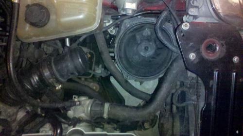

Przy okazji zdam relacje z moich dzisiejszych walk z filtrem powietrza. Troche potrwało, zanim skompletowałem do niego części, ale w końcu mogłem sie za to wziąć:

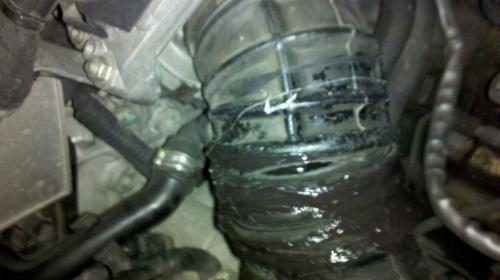

Tak więc po pozbyciu się stożka postanowiłem nie ruszając częśći oklejonej taśmą założyć rezonator. Jednak nie chciał on pasować. Rozciąłem więc taśmę i... Byłem przygotowany, że jest jakieś rozszczelnienie - ale moim oczom ukazała sie cała masa pęknięć, na dodatek z wierzchu zalepiona silikonem, tak, że dało sie je zobaczyć...
Nie wiem co to za część, jeszcze tak dobrze na mechnice Alfy sie nie znam, ale wiem, że kosztuje koło 1000 zł w ASO. Tak więc niewiele myśląc też wziąłem silikon i tym razem dokładnie uszczelniłem wszystkie pęknięcia, które widziałem. Potem wszystko zakleiłem szczelnie taśmą, tak, jak było.
I teraz pytanie: mogą być tego jakieś negatywne skutki, czy powinienem sie mobilizować i szukać jakiejś używki?

kolego ta guma od przepustnic co idzie np do 2.0 156 w aso kosztuje cos koło 120zł,mysle ze ta sama guma co w gtv tmbardziej ze prawie te same silniki:))niewiem czy tel pytałes o to?moze zle zrozumieli chyba ze inna to guma niz umnie
Tak, pytałem telefonicznie - powiedzieli mi, że tam jest czujnik i chcą za to 949 zł bodajże. Ale skoro to tylko guma przepustnicy... To wielkie dzięki za podpowiedź, w poniedziałek zaraz pojade sie zapytać! ;)
to guma miedzy przepustnicą a przepływką:)))jakos dogóry nogami masz te gumy i prepływke:)ale moze tak gtvki mają,sam mało co rok temu gtvki niekupiłem:)tez czerwonej:)

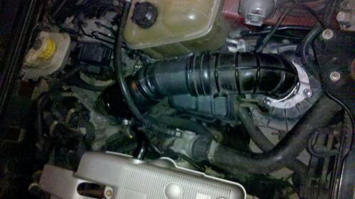

Właśnie na to samo zwróciłem uwagę, przepływka nie powinna być bliżej filtra?
Nawet na ostatnim zdjęciu? Fotka pierwsza jest przed naprawą, zaraz po zdjęciu stożka...
Możliwe, że cos pomyliłem - robiłem wsyzstko tylko na podstawie ePer-u i fotek użytkownika zarazek :)
Jutro pstryknę fotkę i wrzucę, będziesz miał porównanie :)
EDIT: chodzi mi o zdjęcie ostatnie na którym przepływomierz masz zaraz przy przepustnicy
Ostatnia edycja:
Uff...
Jak sie uważnie przyjrzysz, to zobaczysz,że przy przepustnicy jest rezonator :)
Ale dzieki za uwagi, to była moja pierwsza taka praca przy Alfie i pewnie jeszcze nie raz będe potrzebował pomocy :)

cos normalnie niemoge odpowiadac,iile ta guma przepustnicy:)))??
Guma to używka - 75 zł.
Ale byłem w ASO, problem z nią jest taki, że występuje tylko w komplecie z rezonatorem i tą "skręcającą" do filtra rurą - cena tak jak mówiłem ponad 900 zł...
to dziwne,porównaj kiedys z kim od 156 te gumy:)))gtvka ładnie prezentuje sie tylko szkoda ze tyle do zrobienia:)
