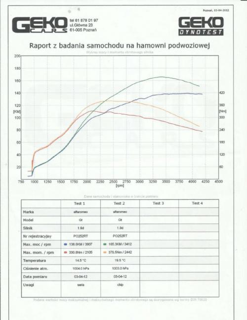

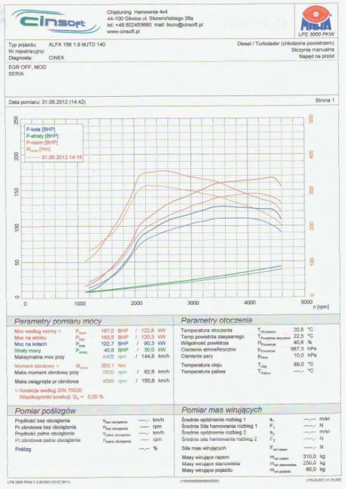

I teraz apropo wykresu. Ostatnio miałem małe problemy z autem tzn zapalał mi się błąd P0168 czyli zbyt wysoka temp. paliwa. Stwierdziliśmy, że nie jest to błąd wywołany autem a chipem. Początkowo był mały problem z reklamacją, ale użyliśmy odpowiednich środków i udało się wgrać oryginalny program pojeździłem tak tydzień błędu nie pokazywało wiadomo było już, że chip ma wadę. Dodam tylko Alfa na chipe jeździła bardzooo fajnie i nie było z nią problemów podczas jazdy jedynie co to palący się błąd po podpięciu pod kompa. Udało mi się porozmawiać z jednym z naszych użytkowników na forum, który miał zrobionego chipa u Cinka na 167 koni zero błędów, zero problemów. Umówiliśmy się w Geko na pomiar, który został zrobiony za darmo na dowód tego, że można zrobić auto bez błędów i z bardzo zbliżoną mocą w takim samym silniku. No i wykres wyszedł trochę inaczej niż to było w Gliwicach, mianowicie 7 koni mniej i 10nm więcej. Co oznacza, że auto musiało być deptane odpowiedni jedynie co to może odrobinę za krótko ponieważ widać wyraźnie na wykresie u Cinka górkę, która jest na samym końcu wykresu. Inne moje spostrzeżenie to auto od Cinka przy 3,5 tys obrotów ma 160 koni, a w Geko trochę mniej. Podejrzewa, że różnica wynika z róźnych hamowni. Dlatego też z kolega xweb postanowiliśmy, że za jakiś czas wybierzemy się na jeszcze jedną hamownię zainwestujemy po 80 zł i zobaczymy co z tego będzie żeby nie być gołosłownym dodaje 3 wykresy:
ALFA ROMEO GT 165/380
ALFA ROMEO 156 167/353
ALFA ROMEO GT/ALFA ROMEO 156 mierzone w GEKO
mam nadzieję, że wszystko widać na zdjęciach bo niestety inaczej nie potrafię wrzucić : )
