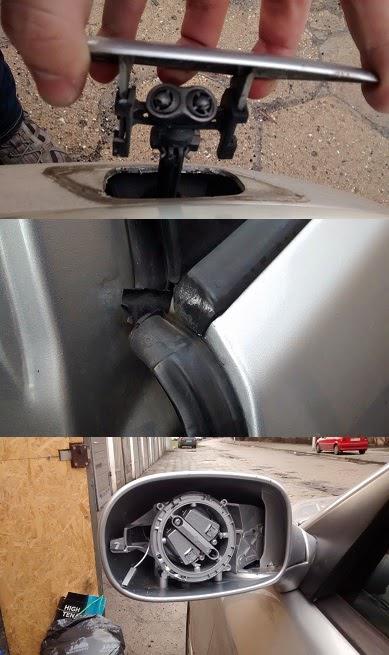

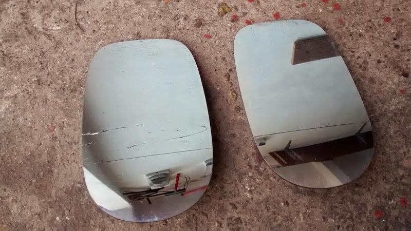

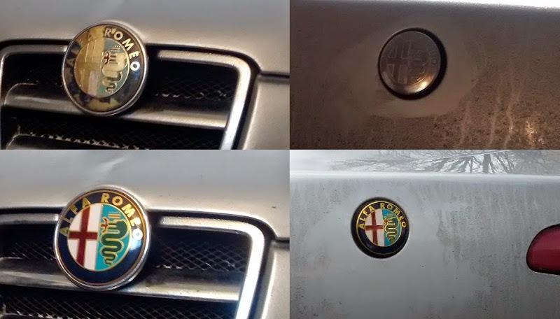

Dziś klika zmian, zamontowałem nowe znaczki i wymieniłem szybkę lusterka.
Było i jest:
No i małe fotki z popisem lakiernika. Pomalowane wnętrza lusterek, pomalowane dysze spryskiwaczy i jeden z przykładów pobrudzonej uszczelki.
Lakiernik pierwsza klasa ;) Można wiedzieć od kogo masz przedni znaczek bo też mnie czeka wymiana.
Na allegro za 24,50zł/szt kupiłem same blaszki. Pasują idealnie.

Lusterko to mistrzostwo świata. Przeciez to wystarczy kawalek gazety wsadzic i po problemie. To jakis tłuk lakierował. Czyli była bita?
Daj link na PW do aukcji bo jak pasują idealnie to nie chce w ciemno kupować jeszcze trafie na jakieś buble.

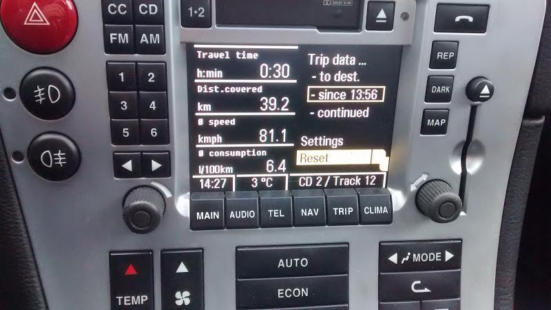

Dziś mała przejażdżka. Trasa DK8 z Łagiewnik do Wrocławia.
Ktoś mi mówił że V6 dużo palą. Pozwolę się nie zgodzić :) Przyznaję że jechałem oszczędnie, ale nie 65 na 90, tylko normalnie. Ale za to hamowałem głównie silnikiem i zawczasu przed światłami, miejscowościami czy zatorami.
średnia prędkość wysoka ,ale takie spalanie nie osiągalne na dłuższym odcinku . Moje rekordy to poniżej 9 litrów na trasach 230-to kilometrowych. LPG będziesz montował?
Dziś jest silny wiatr, może z wiatrem takie spalanie ? ;)
W normalnej jeździe nieosiągalne - tu masz dystans z 40km, pewnie zapięta szóstka, STR off, silnik rozgrzany, zero redukcji i wyprzedzania, itd. itp. Nie łudź się że tak zostanie :)
Ja na odcinkach rzędu 200-300km od celu do celu z miastami to takie superminimalne coś koło 8-8,5 się trafiło kiedyś, ale t obyło w specyficznych warunkach psycho-drogowych powiedzmy :)
Natomiast faktycznie 3,2 w 166 pali ciut mniej niż2,5 w 156 - 3,2 jest niżej kręcony, wcześniej większy moment obrotowy i nie zachęca aż tak bardzo jak 2,5 do wysokich obrotów.
