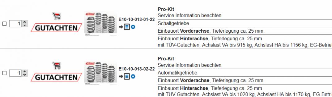

Do 2.0 RWD chyba katalog jest taki - E10-10-013-99-22. Nigdzie nie mogę tego znaleźć, napisałem do Eibacha.
Gościu z eibacha polska mi właśnie próbuje sprzedać do 2.0 RWD z naciskami 920/1150 zestaw E10-10-013-02-22, dedykowany w sumie do Q4 o naciskach 1015/1170 i upiera się, że to jest dobrane wg katalogu Eibacha...
a dla 2.2 jtdm jest dedykowane E10-10-013-01-22 i naciski - 940/1150. Powiem szczerze, że zgłupiałem.
Nr E10-10-013-99-22 jest dedykowany na rynek szwajcarski i jest wlaśnie do 2.0 rwd, ale z tego co widzę, ma parametry jak 01-22 do 2.2 jtdm.

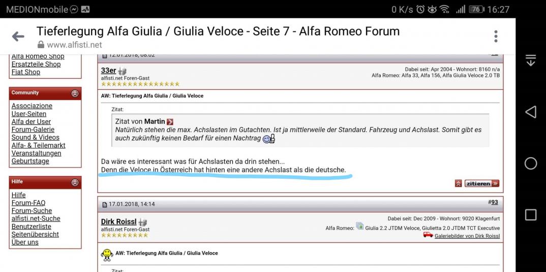

Przeglądałem dzisiaj niemieckie alfisti.net i natrafiłem na tekst w którym pisze ze jest różnica w obciążeniu osi miedzy wersją na Niemcy a na Austrię przy tym samym silniku i napędzie ...na Szwajcarię pewnie tez. ???

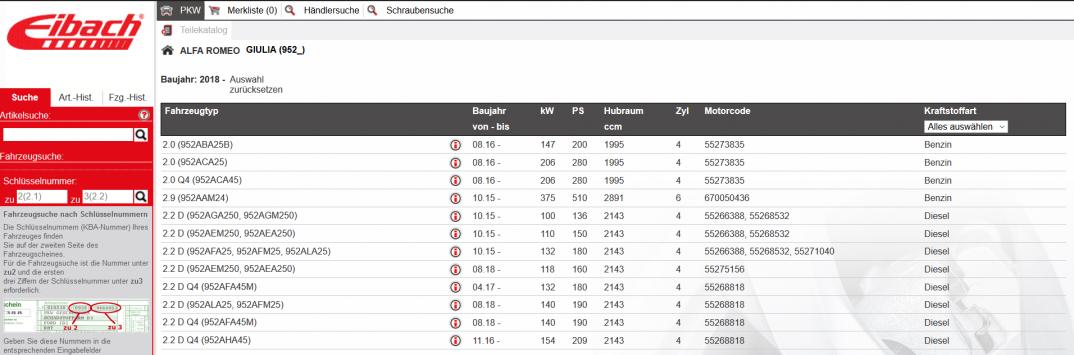

Dla mojej Veloce Eibach de podaje: 1020/1170 i obniżenie 25/25 , Eibach ch: 1015/1060, 25/25. No ok
Dla twojej 2.0, de: 915/1156, 25/25 ch: 920/1150(5kg różnicy nie robi), ale20/25. Tu coś innego
2.2JTDM 150KM E10-10-013-99-22: 25/25
2.2JTDM 180KM E10-10-013-99-22: 20/25
Z tego co wiem to silnik ten sam tylko inna mapa. To jakim cudem 20?
Może jest coś czego nie wiem.
Jak masz w dowodzie 920 to powinieneś kupić do 920.

Już napisałem do eibach.de, istnieje ryzyko, że jest po prostu pomyłka w zestawieniach i będą to sprawdzać.
Na 100% maja jakaś pomyłkę.

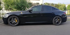

Wymieniłem dzisiaj standardowe na Eibach i Giulia wygada teraz, jak serynie (dla mnie) wyglądać powinna. A nie usportowiony sedan z zawieszeniem off-road;)
Pokaż załącznik 259378
Wygląda świetnie!
Podniesione zawieszenie w Veloce od początku wydaje mi się lekkim nieporozumieniem...
A jak wrażenia pozawizualne? Jak wypada prowadzenie w porównaniu z serią?
Wygląda świetnie!
Dzięki ;)
Nieporozumienie to mało powiedziane. Moja stara kochana 159tka w dizelku prezentowała się z prześwitem ładniej :D
Przejechałem nią raptem 10km i co do prowadzenia to się jeszcze nie wypowiem, ale jest jest różnica.
A co do wizualnych to przyciąga więcej głów:cool:

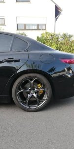

Jak się jeździ na zglebionej? Nie ma problemu na prograch? Tył też usiadł chyba?
W mojej RWD jak jedzie ktoś oprócz mnie jeszcze, zdarza się przytrzeć o próg zwalniający nawet przy maksymalnej uważności. Samemu mi się nigdy nie zdażyło.
Wszystko spoko poza tą naklejką ;p kojarzy mi się z Ferrari...
Ale to nie znaczek z logo Ferrari wiec dla mnie możne być ;)
W okolicy nie mam żadnych progów zwalniających, wiec nie mam z nimi problemów. Za miesiąc jadę na Urlop do Polski wiec wtedy się okaże :D
