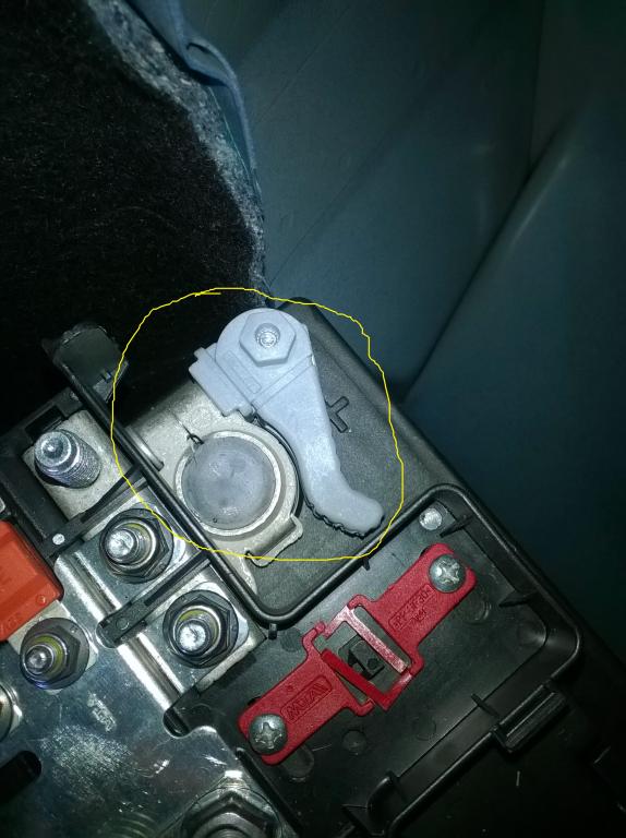

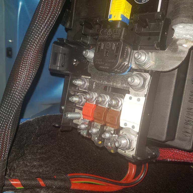

Wymieniałem aku. nie raz w swoich alfach. Pod maską silnika masz taki "bolec" (pod czerwoną pokrywką) - do niego podłączasz "+" z dodatkowego sprawnego aku. minus podłączasz do dowolnej "masy" w komorze silnika. Odpinasz i wymieniasz swój stary aku. - po takiej operacji nic nie robisz. Jeżeli wymieniasz aku bez podtrzymania napięcia - po zmianie aku. i odpaleniu silnika robisz reset - adaptację ukł. kierowniczego i ham. Kręcisz kierownicą max. w prawo, max w lewo i prostujesz kierownicę, na nowo ustawiasz czas i datę i tyle, nic więcej się nie robi.
Ja nie robiłem żadnej adaptacji, ustawiłem tylko godzinę i ruszyłem spod sklepu. Być może sama jazda na placu i wyjazd na ulicę zrobiła apatację
U mnie po prawej stronie jest płytka mocująca akumulator do podłogi długą śrubą 10, na łbie gniazdo do krzyżakowego śrubokręta, więc bez problemu się odkręcało. Jest też plastikowa rurka idąca od pokrywy aku "-" do otworu w podłodze bagażnika w komorze aku.Reszta jak w poprzednich postach kolegów. Wymieniłem bez podtrzymywania napięcia.
