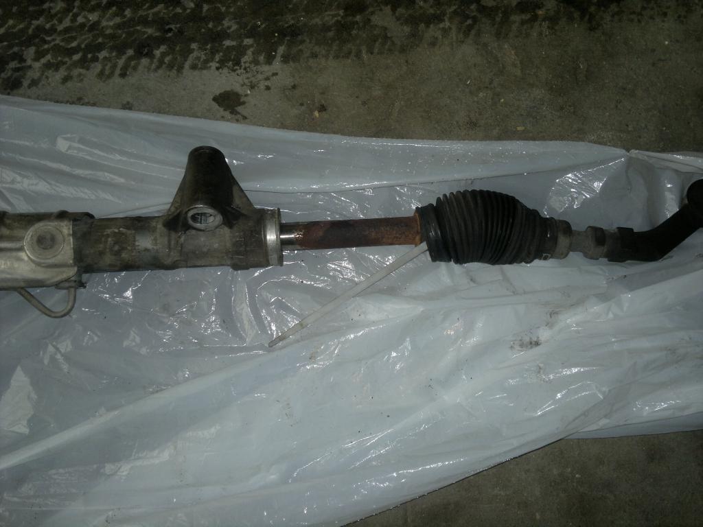

Ja u siebie dodatkowo zauważyłem wyciek z maglownicy przy lewym kole... dolałem i póki co nie ucieka :) Może Tomek mnie poratuje... będę u niego niedługo.
