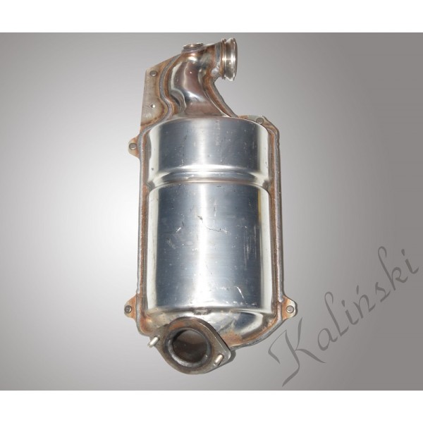

2 raz w ciągu 2 tygodni wystąpił u mnie pewien problem, 2x w podobnej sytuacji. Samochód spisuje się bez zarzutu, przyspiesza ok i w momencie, gdy skręcam powolutku na osiedlu i jadę za kimś, mam wrzuconą 2 i chcę przyspieszyć, mając ok. 1,5k, obrotów, może odrobinę mniej - samochód nie ma mocy. Reakcja na pedał gazu jest praktycznie zerowa. Za pierwszym razem gdy ten problem wystąpił zatrzymałem od razu auto, zgasiłem. Po ponownym uruchomieniu zero poprawy, stojąc w miejscu i wciskając gaz do dechy, do 2k obrotów dobiło dopiero po 3-4 sekundach, gdzie normalnie zrobiłoby to momentalnie. Pomyślałem, że DPF zapchany, ruszyłem w trasę, jako że mam ekspresówkę pod nosem, aby wypalić DPF. Jakimś cudem silnik zaskoczył i odzyskałem moc, niemniej przejechałem z 30min z obrotami 3-3,5k. Generalnie po tym zabiegu było wszystko w porządku. No i wczoraj nastąpił 2 akt tej sztuki, to samo, ktoś wlokący się przede mną na zakręcie, dwójka + niskie obroty i zero mocy. Teraz postanowiłem nagrać filmy, przedstawiające problem, które poniżej przedstawię. Niemniej znowu w kratkę, raz było ok, raz brakowało mocy, potem znowu ok i tak w kółko. Zrobiłem ponownie z 20-30min jazdę na wyższych obrotach, co prawda nie było to jednostajne, bo musiałem parę razy stawać. No i teraz pytanie, co to może być? Turbo uruchamia się dopiero od ok. 2k obrotów, a ja mam problem od samego dołu, czyli turbo to to pewnie nie jest, syku ani nic niepokojącego nie słychać.
Stawiam na DPF, chociaż kontrolki o błędzie zapchania nie ma. Niemniej ostatnio robię krótsze trasy + jeżdżę na 2-2,5k obrotów. Ktoś mądry podpowie co w tej sytuacji zrobić?
