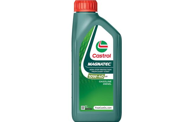

Prosze o szybka odpowiedz, jaki to olej:
http://i1.adis.ws/i/washford/918623?w=637&h=403
kupilem przed chwila na polce pisalo ze polsyntetyk a na dole opakowania mam napis "synthetic technology", rozumiem ze to pelny syntetyk? w necie nigdzie nie moge znalesc o nim zadnych informacji (podaja sprzeczne informacje - na stronie producenta pisze ze pol synteytyk jednak napis na opakowaniu mowi co innego)
PS
teraz mam zalany pol syntetyk 10w40 czy przejscie na pelny syntetyk castrola bylo by jakims problemem?
//Edit:
kod produktu: P820778-02
Ostatnia edycja:
To olej mineralny, hydrokrakowany. Dobre HC jest dobre, nie ma się co bać.
Wysłane z mojego XT1562 przy użyciu Tapatalka
po czym wnioskujesz ze to olej mineralny? teraz to juz w ogole jestem skolowany
//Edit:
aaa rozumiem napisalismy posty w tym samym czasie :)
