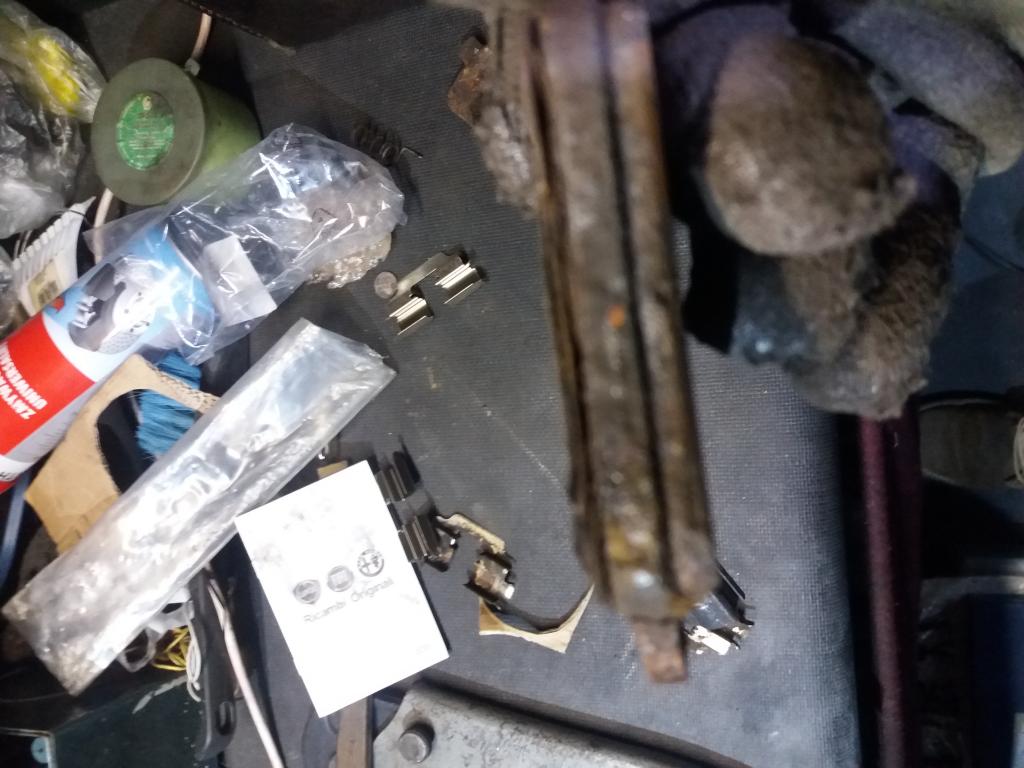

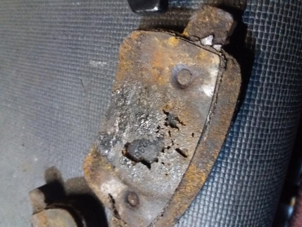

Z tym zjadaniem klocka przez tarczę w przypadku serii to bym nie przesadzał. U mnie na tarczy 305 mm wszystko OE się wykończyło po 46 kkm.
Klocki/tarcze przód całkowicie, do blachy. Klocki tył może jeszcze miały ze 3 mm materiału. Ranty na tarczach takie, że moneta się chowa. Więc zużywanie się ich określiłbym jako dobrze zrównoważone. Odpadł mi dylemat co zmieniać. ;)
No widzisz, a ja obecnie taki sam przebieg, tez tarcze 305 i wszystko ori - zal troche robic juz swapa bo polowa klocka nadal jest obecna. Nawet w ASO powiedzieli ze musze duzo hamowac silnikiem - i maja racje ;)
