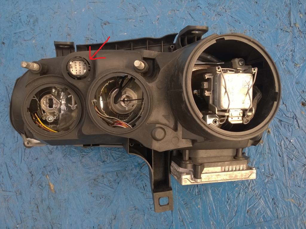

Ja chciałem zamontować w mojej 156 tylko wyjąć z kosza ta plastikowa szybkę , ale patrzę że i szkło lampy jest w paski :/ myślicie że dzienne by dobrze wyglądały ?
Wysłane z mojego HTC One M8s przy użyciu Tapatalka
