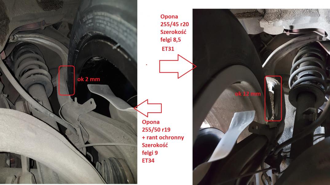

Ja już postanowiłem i będa to 19x8,5 z Giuli QV :)
Kod: 156115200
Jedyny minus, to ET jest 34 zamiast 31, więc koła idą 3 mm do środka. Ale generalnie to i tak lepiej, niż brac dedykowane 17-19, bo to mają ET34 i do tego są węższe (8 cali), więc koła są schowane nawet ponad 10-15 mm bardziej (biorąc pod uwagę węższe opony i weższą felgę).
Aha, gdyby ktoś chciał 20 cali QV ale dedykowane dla Stelvio, to szerokosć 9 cali (a więć raczej na opony 255-275)

ale i Giulia Q i Stelvio Q mają inne szerokości przód/tył, Giulia 8,5/10, Stelvio 9/10".
