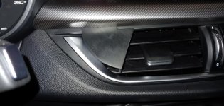

Zrobiłem nakładki na nawiewy aby ukierunkować powietrze w stronę nóg, fotki poniżej. Jest zdecydowanie przyjemniej w trybie automatycznym.

Pytanie do Andrzeja - po co Ty robisz jakieś dziwne nakładki? Przecież możesz sobie włączyć nawiew na nogi jeśli tak tego potrzebujesz, a także środkowe nawiewy.
Problem dotyczy Stelvio , te dziwne nakładki kierują część strumienia powietrza tam gdzie jest gorąco. Nogi i tułów. Jak włączysz ręcznie nawiew np. na nogi to wyłącza się automatyka czyli w przypadku Stelvio szybkość obrotowa
wentylatora. Możesz sobie sterować ręcznie i tyle. Nie o to chodzi w autach klasy premium do których pretenduje Stelvio. W takich autach automatyka polega na zapewnieniu w trybie automatycznym komfortu dla podróżujących.
Można powiedzieć, że wystarczy skierować np boczne lub środkowe nawiewy na siebie i będzie OK. Niestety nadmuch jest bardzo mocny i moje oczy tego nie wytrzymują, jak przymkniesz nawiew to spada wydajność układu i robi się gorąco.
W skrajnym przypadku usłyszysz gwizd przeciskającego się powietrza ze środkowych kratek:-). W Giulietta spraw wygląda inaczej zobacz mój opis i fotki z kamery termowizyjnej. Dyskutowanie że w innych modelach jest ok i właściwie czego się czepiam nie
ma sensu. W Stelvio klimatyzacja nie działa optymalnie jak na klasę tego auta i tyle.
