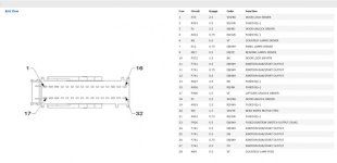

Mógłbyś podrzucić info co i gdzie przelutować?
było było tylko na tacy każdy chce, ech. lewa wtyczka BCM odciąć kabel lecący do pinu 18 i stronę zamków podlutować do kabla lecącego do pinu 3, sam kikut z 18 od BCM zaizolować. błędy w BCM olać, nic się nie wyświetla na zegarach i wszystko działa.
To jest tak, że jak nie potrzebujesz jeszcze to wszystko możesz namierzyć a jak jesteś w potrzebie to tak jakby diabeł nakrył ogonem. Z dwie godziny szukałem i nic. Dzięki za szybką odpowiedź.
Nie mogę odczytać schematu.
