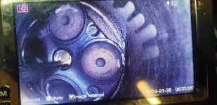

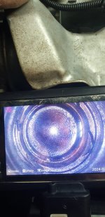

Przepraszam za długi brak odzewu. Auto przez jakiś czas funkcjonowało w miarę normalnie. W pewnym momencie zaczął wypadać mi zapłon. Komputer pokazał bład cylindra 2 i błąd zapłonu.
Zamieniłem cewki i czekałem na reakcje auta. Wywalało mi przy tym system start/stop.Po jakimś tygodniu auto przestało odpalać całkowicie. Wczoraj znajomy po 2 godzinnej walce uruchomił auto. Filtr od multiair był bardzo brudny.Okazało się również że wtryski były zalane. Prawdopodobnie przyczyną był brudy filtr od multiair. Polecono mi go wymienić oraz zająć się wtryskami. Auto odpala dużo lepiej ale nie idalnie, dzisiaj też znowu odlączyło mi system start/stop, ale po uruchomieniu auta na nowo problem zniknął. Co do specjalistów, mieszkam na codzien w holandii i jest troche problem ze znalezieniem kogoś właściwego. Przy wypowiedzniu słowa "alfa romeo" bądź "multiair" rozmowa się praktycznie kończy :D.
To co ci kolego mogę doradzić poza tym odpalaniem, bo mówisz że miałeś brudny filtr multiair, sprawdź sobie także śrubę z filtrem na przewodzie zasilania olejem turbosprężarkę, na górze przewodu śruba na samej turbosprężarce z dwoma podkładkami bo jednak lepiej to na czas zrobić niż potem wymieniać zatartą turbinę.
Zrobiłem wtryski, wymieniłem filtr oraz śrubę. Pojawiła się lekka poprawa. Jednak dalej daleko od ideału. Coś mnie natknęło i zrobiłem test spalin w układzie chłodzenie i niestety, pozytywny. Także jadę w tygodniu na oględziny i może jakiś cud mnie uratuje
Czy jak już ci odpali na zimnym, masz chmurę białej pary z wydechu (bardo obszerną)? Czy po kilku godzinach po zgaszeniu silnika masz nadal ciśnienie w zbiorniczku wyrównawczym?
Jak odpali to nie, dopiero przy zmianie biegów jest najbardziej widoczna, ciśnienie jest cały czas
To według mnie nie masz dziurawej uszczelki. Jesteś pewien że dobrze wykonałeś ten "test"? A jakie ubytki masz płynu (na /100km, czy /rh pracy silnika)? Czy jazda z wyższymi obrotami (+3000-4000) zwiększa ubytki? Na pewno ogarnąłeś wszelkie potencjalne wycieki z układu? Rozumiem żę nie masz LPG? Jakie dokładnie masz błędy związane z wypadaniem zapłonów czy P300 czy P1060

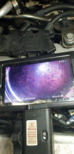

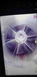

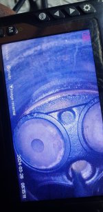

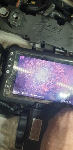

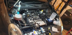

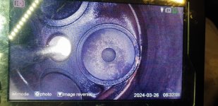

Już wszystko wiem , zostawię tylko zdjęcia.
