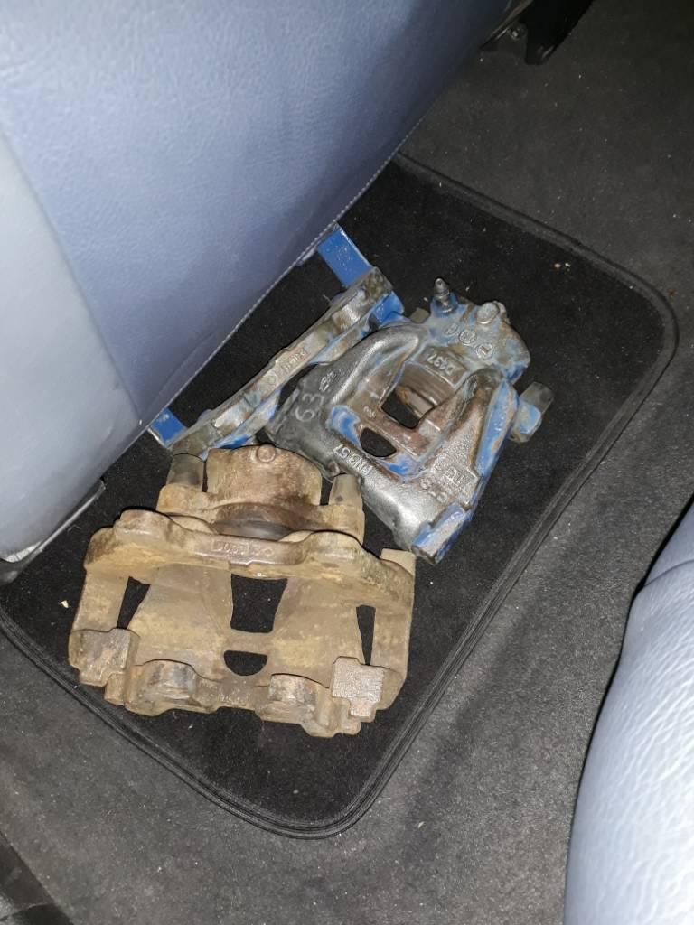

A w weekend wziąłem od rodziców zaciski które częściowo oczyścił mi brat. Na szczęście na żywo tego niebieskiego aż tak nie widać. Tarcze i klocki już jadą ale nie mam kontaktu z kurierem żadnego...

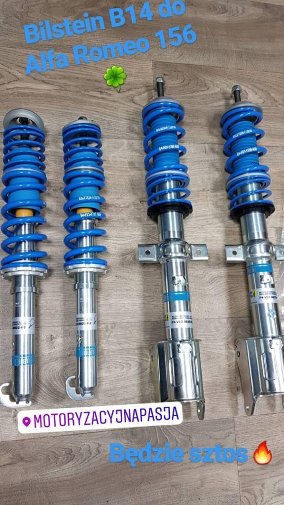

A od Kuby z Motoryzacyjnej Pasji leci Bilstein B14 [emoji173] miał być B8 ale totalnie nie zdobycia, Koni to samo...

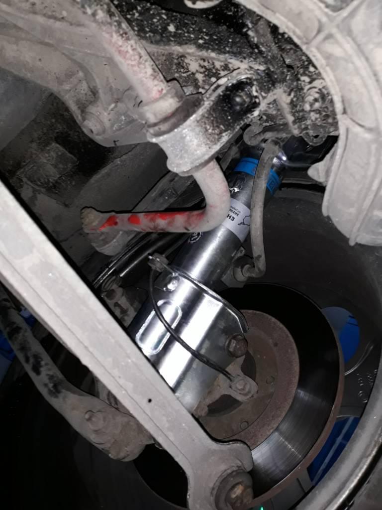

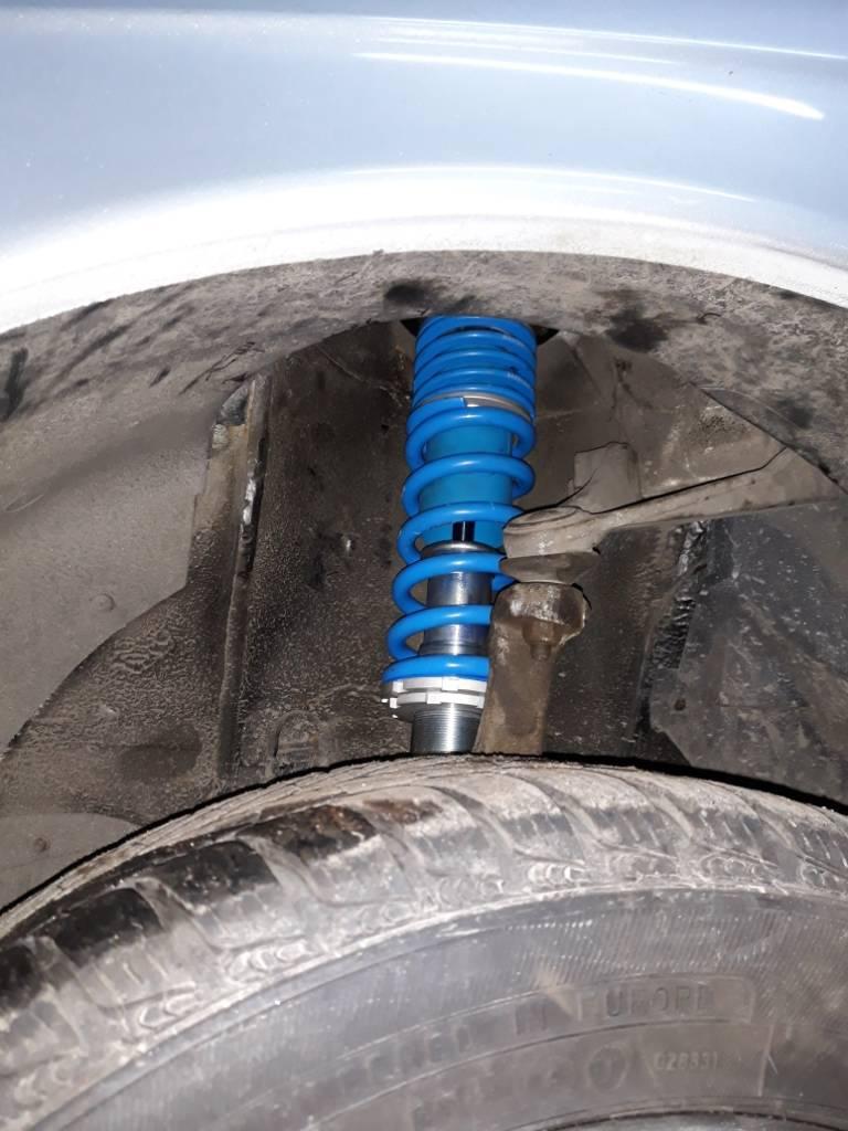

Jazda na tym to zupełnie inna bajka, czuję się jakbym kupił nowe auto. Małe dziury i wyboje wybiera z takim spokojem i wyrafinowaniem, że jestem w szoku. Duże natomiast czuć bardziej, jest sztywno, ale nadal jest pełna klasa.
Co fajne, ustawili mi tak jak chciałem, czyli że jest niżej, ale nie totalna gleba.
Wymienili też zbiorniczek wyrównawczy a dodatkowo wyszło że linki ręcznego do wymiany (lewa totalnie nie działała a prawa jako tako) więc wajcha chodzi teraz jak marzenie- w życiu w tym aucie tak miękki nie chodziła. Najgorszym zaskoczeniem był prawy tylny zacisk, który okazał się być zapieczonym śmieciem- klocki zeszły praktycznie do zera, tyle dobrze że tarcza jest cała. Wleciały Ferodo DS Performance które i tak tam miały zawitać, jednakże nie sądziłem że aż tak szybko.
Niestety przy montażu któregoś z elementów musiał się uszkodzić czujnik ABS więc teraz nie mam tego systemu i powiem szczerze że jest nieciekawie... w czwartek szybka podmiana będzie.
Wysłane z J5 2017

Świetna inwestycja. Ja po założeniu sprężyn poczułem mega różnice wiec u ciebie dopiero musi być lux.
B14 ? z gracją wybiera ??? to ja nie wiem, w pucharówce jest B14 i to chyba ostatnie określenie jakiego bym użył przy napotykaniu dziur, a tych których bym użył i używam przy ich napotkaniu, publicznie nie można wypowiadać ;)
Może sprężyny są inne - zapisałeś może numerki z nich ? tam jest podana długość i ugięcie (N na mm czy kg na mm)
Nie widziałem niestety tych sprężyn na oczy, tyle co po zamontowaniu.

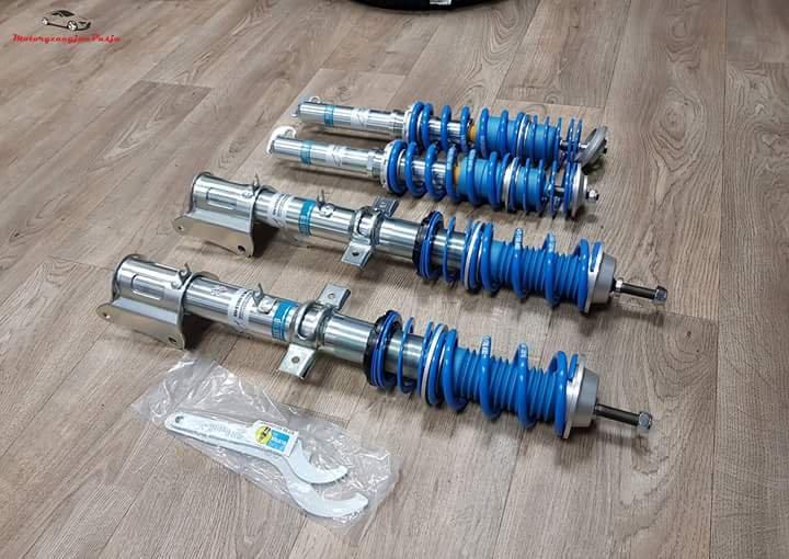

Dlatego o te parametry pytam, może ze zdjęć odczytasz w pełnej rozdzielczości ?
Amortyzator pewnie to samo - oba B14, ale sprężyny optycznie na inne wyglądają, jak możesz to może jakoś odczytasz te oznaczenia ?
Mam tylko takie to co tu wrzucałem. Może jak będę koła zmieniać na wiosnę to będę pamiętać żeby sprawdzić.

Skoro przyszły z Motoryzacyjnej Pasji to może najprościej ich zapytać co tam siedzi?
Pisałem do Kuby, on żadnej konkretnej specyfikacji na to nie ma, a na fotach które zrobił to mało widać te numerki.

Dobra, chyba udało się odczytać numery:
tył- E4-FD1-Y789-A00
przód- E4-FD1-Y717-A00
Jakoś zakodowane to "spring rate" w tych podpisach musi być, ale nie wymyślę teraz jak.
W tych pucharowych po prostu podpisane jest jakie - przód 130N / mm , tył 170 N/mm . A na amorze niby też B14.
