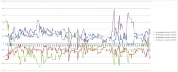

Cześć! Potrzebuję pomocy!
Podczas zjeżdżania z autostrady i redukcji biegów z 5 na 4 i dodaniu gazu - wyskoczył komunikat MCSF i błąd P0091.
Poniżej załączam wykresy. Podpowie ktoś, gdzie szukać winowajcy? Samochód nie gaśnie, oprócz trybu awaryjnego nie ma innych negatywnych objawów.
Dodam, że kilka dni temu wymieniłem filtr paliwa.
