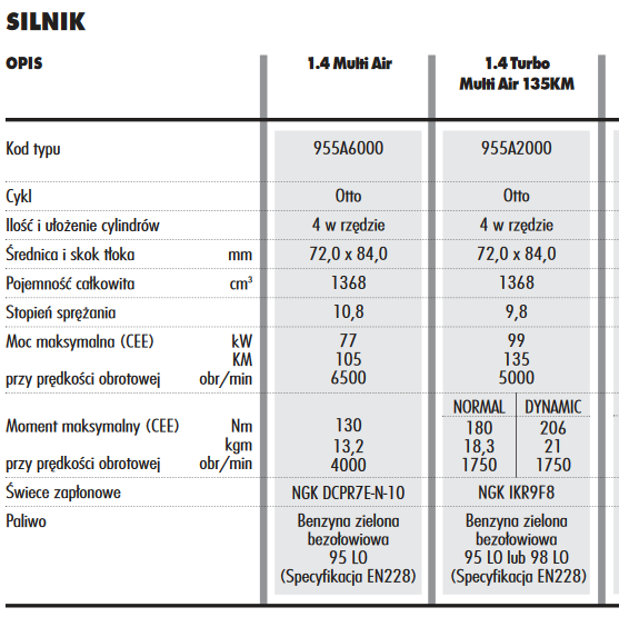

2. Maksymalna moc i moment jest na tym samym poziomie między trybami, ale na D jest lepsza reakcja na gaz co jest odczuwalne i po dłuższej jeździe na N przełączenie na D daje frajdę.
3. Prawda.
1. Możesz jeść zupę widelcem, na ulicy też nikogo to nie obchodzi (tylko czy ma to sens?). Czemu Colt jest gorszy? Bo dziennikarz nie umie przeprowadzić testu? Dlaczego jedno auto przyśpiesza z ostatniego biegu, a drugie z przedostatniego? Przyśpieszenie do setki oba samochody mają na podobnym poziomie.
2. Kolega wyszedł z tezą, że tryb N daje dużego "kopa", a jest to nieprawdą. Daje frajdę (w pełni się zgadzam), zmiana charakterystyki pracy wspomagania oraz przepustnicy skutecznie wpływa na odczucia z jazdy - ale to jest efekt placebo.
