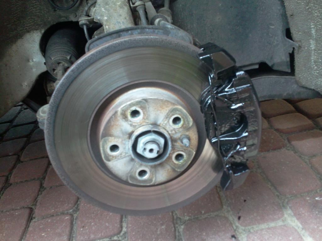

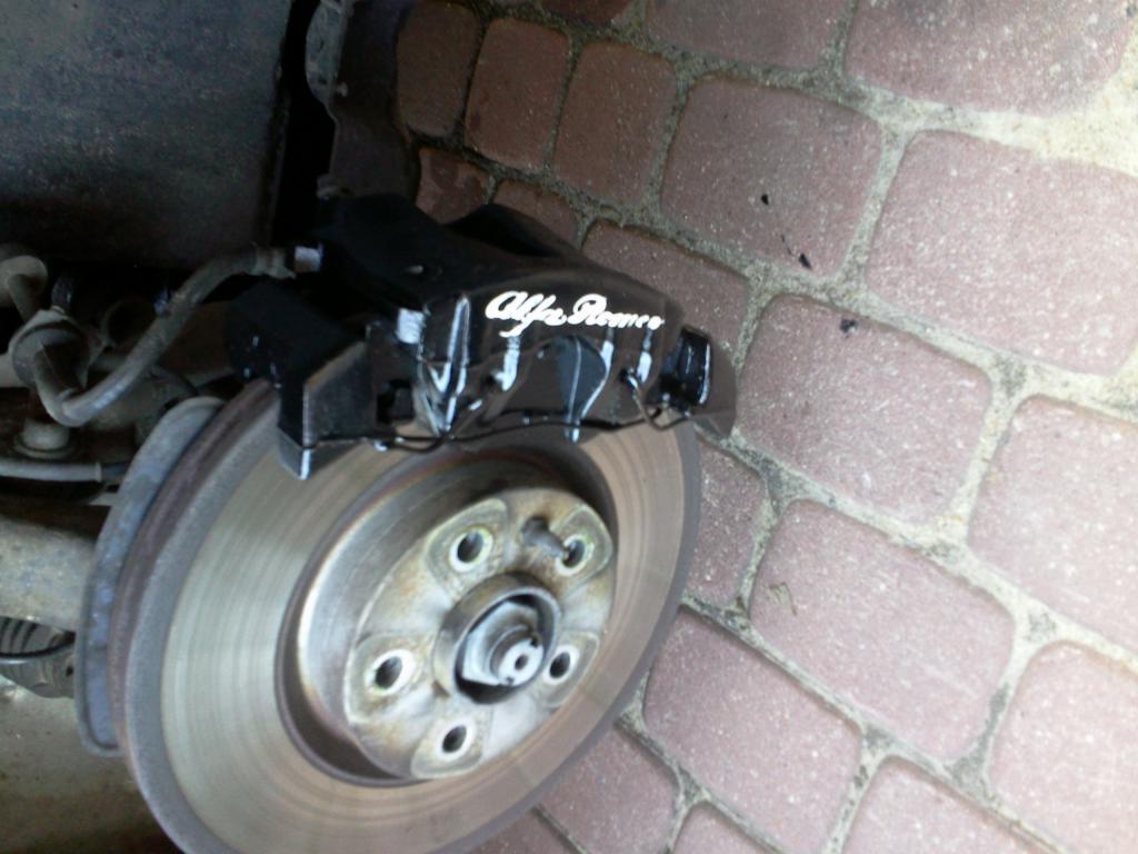

No ja to przerabiałem niedawno, ja u siebie wszystkie 4 koła zdemontowałem odrazu, Tobie też tak proponuje nawet tylko przód sobie zdjąć jak nie masz warunków bo napewno będziesz musiał poprawiać, a po co potem, znowu koło ściągać ? A tak to pomalujesz sobie jedno idziesz malować drugie, te przez ten czas trochę wyschnie i wracasz potem do niego. Malowałem Hammeriem. Pozdrawiam

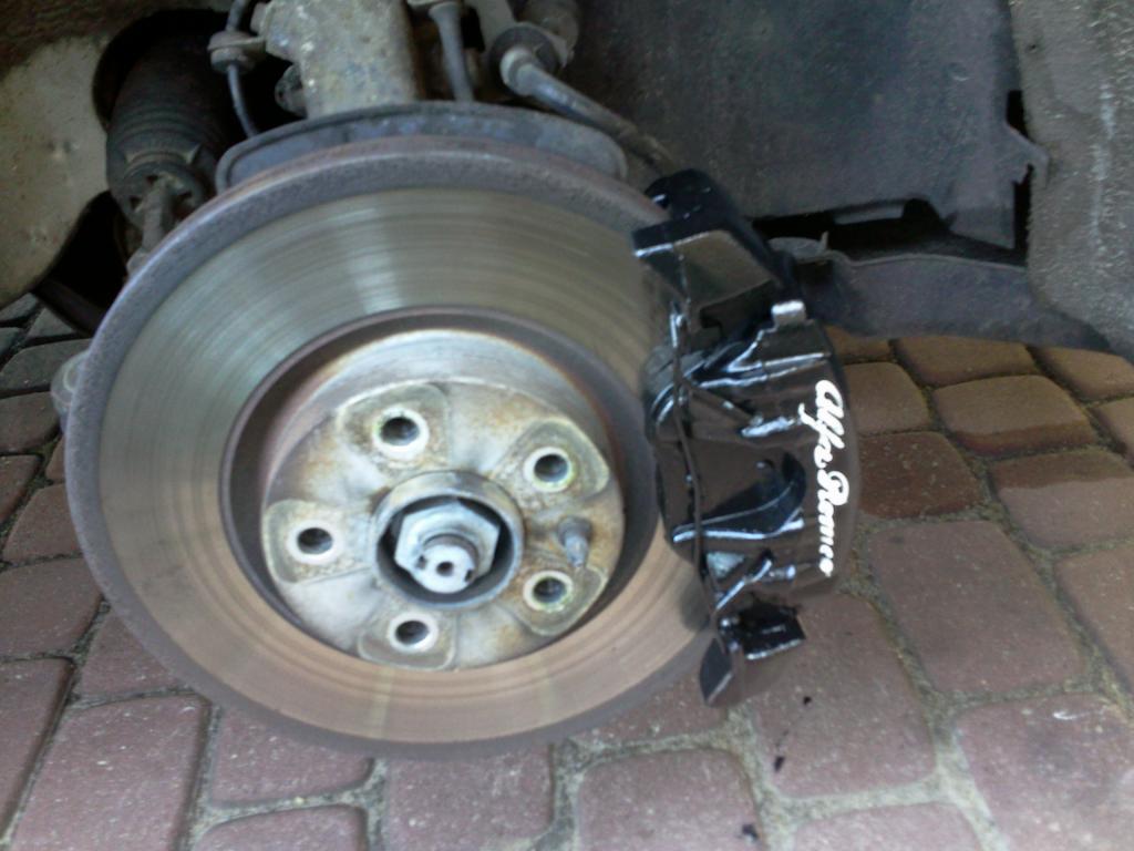

Było opisane w tym temacie co i jak ;P Malujesz fragment zacisku gdzie ma być napis na biało, czekasz aż wyschnie naklejasz napis alfa romeo, malujesz całość na czerwono odklejasz napis i masz pomalowany zacisk. Jak Ci się nie spieszy to może będę Ci mógł na jakiś spot taki szablon podrzucić

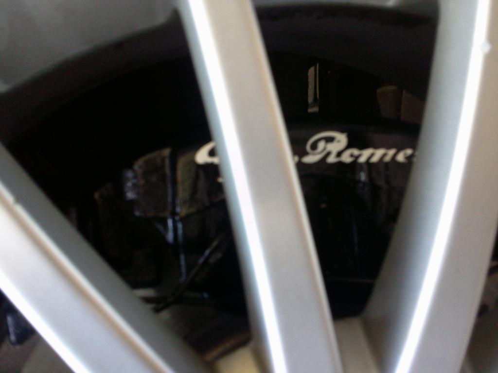

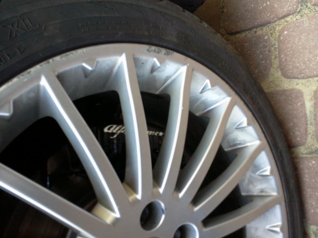

wreszcie pomalowałem zaciski, w sumie klocki pomalowane zostały przez przypadek, no ale trudno... malowałem pierwszy raz więc szału nie ma, ale mnie się podoba... Pozdrawiam

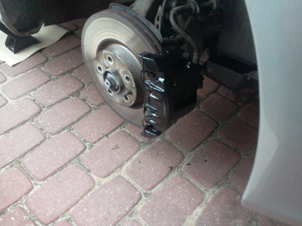

Wczoraj zacząłem malowanie i taka uwaga techniczna - do malowania potrzebna jest naprawdę dobra pogoda. Przy takiej jak dziś farba słabo schnie. Wczoraj było zdecydowanie lepiej. 3 szt. już pomalowane.
