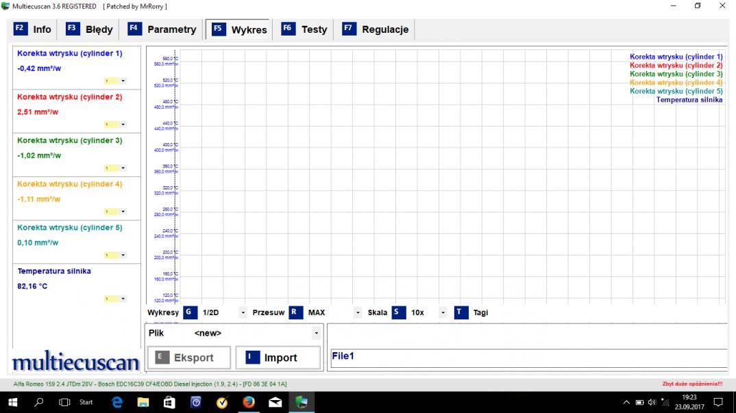

[159] Korekty wtrysków
Ostatnio zmieniane miałem podkładki pod wtryskami, wszystko zostało wyczyszczone wraz z wtryskami. Dziś zrobiłem loga korekt ale na zimnym silniku, tak to wygląda:

Co o tym sądzicie?
Jest dobrze. Zrób jeszcze test, o którym pisał stronę wcześniej Tomek_KRK, będziesz miał większy pogląd na sprawę.
(...) Najlepiej sprawdzić korekty dynamicznie - jazda od niskich obrotów ok. 1500 obr/min, do np. 3000 obrotów, pod w miarę dużym obciążeniem (np. 3 bieg, pedał gazu wciśnięty tak do połowy i zaciągnięty ręczny - żeby cały pomiar chwilę trwał). Wtedy wszystko wychodzi jak na dłoni. Miałem już przypadki, że korekty na obrotach jałowych były prawie idealne, a pomiar dynamiczny jednoznacznie wskazywał na uwalenie któregoś wtrysku (korekta potrafiła podejść do +4).
Ostatnia edycja:
Tak tez zrobie, jak tylko bede mial loga to go wrzuce...

U mnie jeden wtryskiwacz odstaje wyraźnie od reszty - korekta +1,5, gdy reszta w granicach 0,5 (plus minus).
U mnie podobnie. Korekty sprawdzone bezpośrednio po uruchomieniu zimnego silnika, na biegu jałowym, bez wciskania gazu:
attachment.php
Objawy: delikatne wibracje. Postaram się wrzucić korekty na rozgrzanym silniku. Z tego co pamiętam wyglądają dużo lepiej, korekty +/- 0,5. Jakieś sugestie?
Ostatnia edycja:
Pierwszy przytkany, możesz zastosować do paliwa jakiś środek na przeczyszczenie wtryskow albo kurację z olejem 2T. Lub jeśli tankujesz na jednej stacji to czasem pomaga jej zmiana na inną :-)
Zrób jeszcze logi na ciepłym z instrukcji powyżej.
Ostatnia edycja:
Dzięki za odp. Planuję kurację dodatkiem do paliwa Liqui Moly Diesel Spulung 2666, a na następny zbiornik kuracja olejem 2T przez 2 kolejne tankowania. Intryguje mnie jednak jedna rzecz. Dlaczego korekta na wtryskiwaczu pierwszym wraz z rozgrzewaniem silnika maleje co w związku z tym automatycznie powoduje zmniejszenie się korekt (-) na sąsiednich dwóch? Czy przytkany wtrysk nie objawiałby się stałą korektą na (+)? Pytam, ponieważ sprawdziłem sobie wydruki z kompa, które zrobił poprzedni właściciel przed zakupem auta i wynika z nich, że problem z tym wtryskiem był od samego początku. Na szczęście korekta od tamtej chwili nie uległa znaczącemu zwiększeniu. Wysłałem zatem zapytanie do serwisu zajmującego się regeneracją wtrysków i otrzymałem odpowiedź, że w przypadku korekty dodatniej przyczyna nie jest jednoznaczna. koszt wyjęcia, sprawdzenia i regulacji (nie wiem co się pod tym kryje) to 180-200 zł. To są koszty robocizny. Orientacyjny czas trwania takiej usługi to 2-3 godziny. Firma działa pod logo Bosch Service.
Ostatnia edycja:

Witam Oddałem ostatnio belle do serwisu na regeneracje wtrysków, dzisiaj kolega sprawdził mi korekty i oto co wyszło.
attachment.php
Powinienem jechać z reklamacją? Dodam że warsztat wymienił wszystkie końcówki.
Z góry dzieki za odpowiedź
Lyczej kolego a klapki na swoim miejscu czy wyjęte? Bo bardzo duzo daja niesprawne i właśnie takie korekty mogą byc.. w warsztacie wszystko oki ale w silniku juz nie koniecznie...
No i oczywiście logi robione na rozgrzanym silniku 90c i wszystko powylanczane bieg jalowy?
Klapki są i na razie żadnych wycieków na zewnątrz, nie wiem jak w środku wyglądają. Po regeneracji faktycznie jest lepiej z dymieniem przy wyższych obrotach natomiast lubi sobie puścić białego bąka przy 2k.
To jak Ci kolego puszcza białego bąka i po wymianie końcówek masz problem z korektami, to zrobiłbym na twoim miejscu porządek z tymi klapami, zanim sobie większej biedy napytasz.
Mogę poprosić o analizę? Nie przeprowadziłem testu zgodnie z metodologią podaną wcześniej, ale mogę powiedzieć, że wraz ze zwiększaniem obrotów korekty pokazują coraz wyższe wartości.

Trzeci wtrysk lekko przycina, wlej może nieco oleum 2T i zobacz co się będzie działo dalej. Ewentualnie następnym razem wlej pełny bak np. na Statoilu :-)
Ja zapytam o coś, bo chciałbym się doinformować ;)
Było w tym temacie wspominane, że jeśli ma wyraźną korektę na + (czyli jest np zatarty), to ta wada jest korygowana innym wtryskiem (czy wtryskami), i jego korekta schodzi na - . Pytam bo u mnie jest taka sytuacja, że wtryski 1, 2, 4 są w okolicach 0, natomiast wtryskiwacz nr 5 na jałowym ma ok +1,5 i automatycznie nr 3 ma ok -1,5. Przy obciążeniu korekty rozjeżdżają się jeszcze bardziej. To który wtrysk jest bardziej podejrzany - 3 czy 5??
Zrób test statyczny i dynamiczny. Wartość korekty najbardziej odstającej od reszty (na + lub -) podpowiada, że z tym wtryskiwaczem jest coś nie tak.
Przejrzałem właśnie logi z ostatniej jazdy, i najwyższą wartość bezwzględną faktycznie pokazuje nr 5. Max doszło do 3.4 w czasie jazdy.
Przypomnijcie - wtryski liczymy od strony rozrządu czy akumulatora?
Jak się poprawi pogoda to zrobię jeszcze próbę przelewową, i może spróbuję zamiany wtrysków miejscami. Ale to za jakiś czas bo właśnie śnieg za oknem ;/
Panowie mam problem.
Fiat Doblo 1.6mjet 105ps. Na zimnym silniku falowanie obrotów i straszne kopcenie na biało.
Po całkowitym nagrzaniu objawy ustępują- obroty stabilne i kopcenie ustaje.
Sprawdzałem korekty wtrysków, na 3 cylindrze utrzymuje się w zakresie -1, -0,5 poza tym wyglądają w porządku.
Gdzie szukać przyczyny?
Wiec kolego najprostsza metoda czysciki do wtryskowych na caly bak potem sprawdzasz jeszcze raz czy jest poprawa. ..zawsze tez mozna olej Orlena 2t ...sprawdz na zimnym jakie sa korekty czy za bardzo nie az aż są. ....ponad 3....
