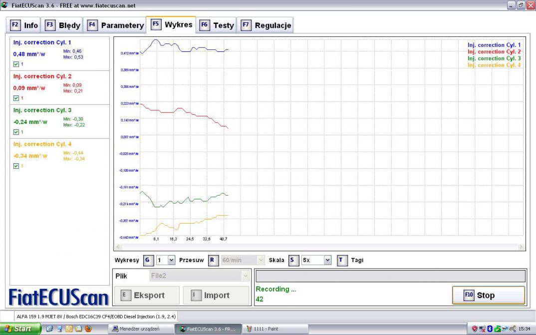

Ok. silnik rozgrzany , okolo 90C

Pierwszy wtrysk od rozrządu ma jakiś problem, najpierw spróbuj dolewać olej 2T, sprawdź czy podkładki wtrysków już nie przepuszczają, jesli nie pomoże to wymiana samej końcówki lub pełna regeneracja.
Hmm, a co myslisz o 4 wtrysku? Czy dobrze rozumuje, ze odchylki +- 1 sa wartosciami zbyt duzymi/malymi?
2t - Mixol - pomaga?
Mixola się nie wlewa, tylko półsyntetyczne oleje 2T, miedzy innymi polecany Orlen 2T Semisyntetic.
Ale olej 2T pomaga tylko na korekty +, z tego co wyczytałem na lejące wtryski nie pomoże.
Wygląda na to, że wtryski 2,3,4 kompensują wtrysk 1 - suma korekty wychodzi zawsze na 0.
W dziale Ogólnym masz cały temat o dolewaniu 2T.
Czyli jest dobrze, czy cos nie tak z ktorysm z wtryskow? Jesli tak to ktory?

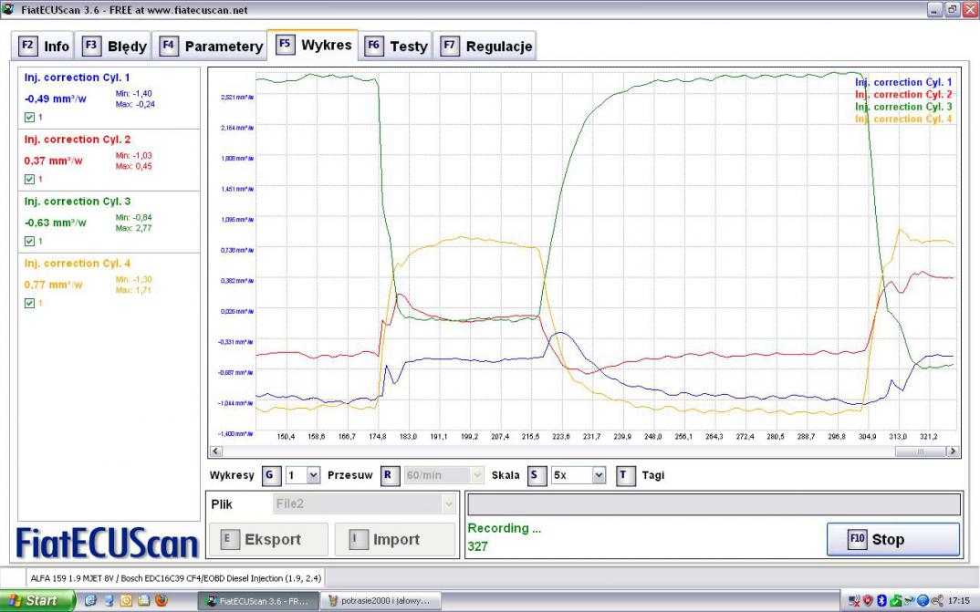

Witam Panowie! Dzis sprawdzilem korekty wtryskow no i jest lipaaa.. czemu na jednym cylindrze jest az tyle na plusie a na drugim az tak duzo na minusie?czy musze wymienic obydwa te wtryski? Tzn. 4 i 5 ? Wrzucam fotke z Fesa (robiona telefonem..wiem..zal..ale moj laptop zdechl i robilem szybko na lapku kolegi ;) ) Aha autko kaszle troche rano..nie zawsze oczywiscie. Czy skoro wtryski tak leja to autko nie bedzie trzymalo mocy tak?bo raz smiga jak na 200km przystalo a raz jak by miala 130km..Pozdrawiam!20140719_192009.jpg

Aha i obecnie zalalem stp do czyszczenia wtryskow wiec nie wiem czy to ma wplyw?

Zacznij od naprawy kolektora wydechowego i wyrzucenia klap w kolektorze ssącym. Po tych zabiegach zerknij na korekty. Nie ma sensu ruszać wtrysków jak masz usterki w innych miejscach.
To nieszczelnosc ma wplyw na korekty??i to ze czasem kaszle z rana? Chyba nie? Poza tym czuc w spalinach dosc ostry zapach oraz jak "kaszle"to puszcza chmurke.Po 3 minutach chodzi rowno i nie dymi nawet jak sie depnie..
Majkel- mój kaszlał z rana i też wtryski chciałem wymieniać... dobrze, że jest forum i mi powiedzieli o klapach. Wywaliłem i auto jak nowe.
No i EGR do zaślepienia jeśli traci moc.
Korekty to jest wynik obserwacji pracy silnika, więc jeśli są jakieś anomalie w kolektorze ssącym, które mają wpływ na napełnienie cylindrów powietrzem lub gdy spalanie nie jest optymalne (np. z powodu niskiej kompresji) to korekty wtedy też nie są równe – ecu próbuje korektami wyrównać pracę silnika. To takie łopatologiczne wytłumaczenie.
Jeśli chodzi o odpalanie i kaszlenie silnika – to ten problem jest znany w 2.4 jtdm. Mocno zabrudzony sadzą kolektor ssący ze zużytym mechanizmem klap wirowych powoduje właśnie takie anomalie. Generalnie zostaw wtryski w spokoju dopóki nie usuniesz problemów kolektora ssącego i wydechowego (akurat wydechowy ma tutaj mniej do powiedzenia niż ssący - moim zdaniem).
Oki rozumiem i dziekuje koledzy za pomoc.Wtryski zostawie w spokoju i zajme sie kolektorami na urlopie.Dam znac na pewno czy pomoglo(niestety dopiero na poczatku wrzesnia jak bede w Pl)Ale mam jeszcze jedno pytanie.Czemu trzeba zmieniac pasek rozrzadu po zrobieniu klap?Pytam bo dopiero robilem rozrzad kompletny..nie ma nawet 5tys km.Pozdrawiam
To piąty cylinder ma problem. Reszta go koryguje.
Oczywiście, że nieszczelność ma wpływ na korekty. Jednak jeśli jest to nieszczelność w okolicy wtrysku, klap, to korekty idą na plus. To proste, bo wtedy jedyną możliwą korektą jest wydłużenie czasu wtrysku z uwagi na dodatkową ilość nie przewidzianego powietrza. Jeśli wtrysk jest ponadnormatywny to z dużym prawdopodobieństwem przyczyna jest inna. Najczęściej jest to końcówka wtrysku. Najzwyczajniej podaje za dużą dawkę paliwa i ECU musi ją skorygować przez jej odjęcie.
Ta chmurka (biała lub szara) gryzącego dymu i kaszel, to efekt złego spalania paliwa w cylindrze. Jeśli z silnikiem i osprzętem jest wszystko OK, to pomaga lekkie podniesienie dawki startowej w odpowiednim zakresie temperaturowym. Jeśli masz problem z wtryskami, to ponadnormatywny wtrysk, gdy silnik jest zimny potrafi podlać na tyle dużo paliwa, że nie jest ono całkowicie spalanie. Oczywiście ten efekt występuje też przy problemie z grzaniem wtórnym świec.

Jak tylko wroce do Pl to dam do naprawy kolektor wydechowy i sprawdze korekty, ew.wymienie koncowke na 5-tym wtrysku.Na pewno dam znac co i jak ;)
Panowie mam jeszcze pytanko.Czy to ,ze nieszczelnosc kolektora wydechowego jest akurat na 5 cylindrze to ma to wplyw na te korekty?bo jednak jesli to piaty wtrysk leje to kupie koncowke teraz i ja wymienie bo nie chcialbym niespodzianki jak bede jechal do Pl na urlop..
Jak nie uszczelnisz kolektora to nie będziesz mógł prawidłowo zdiagnozować wtrysków.
Tak- nieszczelność ma wpływ na korekty.
Nieszczelność kolektora, objawi się dominującą korektą dodatnią i korygującymi korektami ujemnymi. Jeśli masz dominującą ujemną, to raczej jest to sprawa końcówki.
