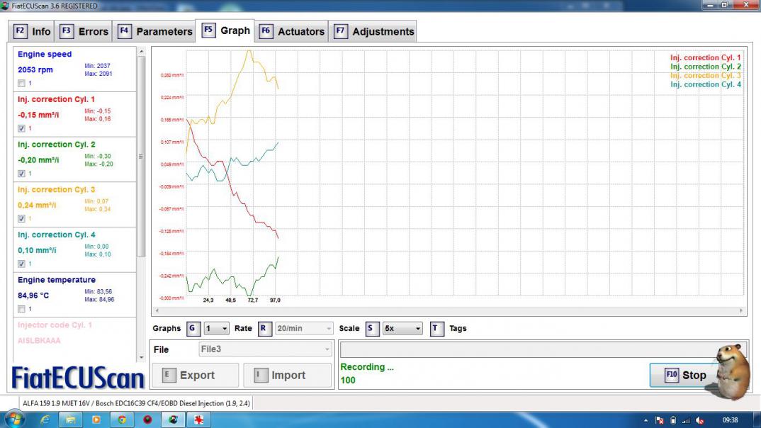

panowie i ja się podłącze do tematu. Zrobiłem logi i proszę o ocenę bo już sam nie wiem co myśleć. Oto jak sprawdzałem :
ad.1 bieg jałowy, temp. silnika ok 50 st.
według przeczytanych ocen innych logów niby wszystko ok
ad.2 Bieg jałowy, temp silnika ok 70 st
1 do wymiany?
ad.3 Obroty silnika ok 2000, temp. ok 70st
2 do wymiany?
ad.4 Bieg jałowy, temp ok90st, po przejechaniu ok 40km
3 do banie
ad.5 j.w. na zmianę bie jałowy - 2000obr - jałowy itd
na jałowym 3 odstaje a po dodaniu gazu spada do poprawnej wartości natomiast czwarty rośnie do 1.8
coś z tym robić czy tak zostawić???

Najbardziej jeździ po korektach wtrysk nr 3 - i jeśli coś masz zamiar robić z układem - to zacznij od niego i ponowne logowanie. Ważna jest jedna rzecz - czy masz w pełni szczelny układ ssący, ze szczególną uwagą dot. stanu kolektora ssącego - klapki są, nie ma, czy jest aluminiowy, czy plastikowy, czy kiedykolwiek cokolwiek z nim robiłeś...

test przelewowy mowi o gorze wtryskiwacza czyli o jego zaworku czy jak mu tam. Natomiast korekty mowia za cos nie tak jest z koncowka wtrysku lub silnikiem. najczesciej jednak wadliwe okazuja sie koncowki tzw. rozpylacze. Prosta wymiana i spokuj na dziesiatki tys km:)
Choć pytałem juz o to zapytam jeszcze raz czy po wymianie końcówki wtrysku całego wtrysku nie powinno się poddać regulacji czy jak to zwał??????
Nie. Wyraźnie opisane kilkadziesiąt stron temu. (:cool:)

Prosze o podpowiedź czy wymienić końcówki wtrysków na wtrysku Nr 2 i 3 czy na wszystkich ?
Z góry wielkie dzięki
A nie lepiej pozamieniać wtryski miejscami? Wtedy wyjdzie, czy to wtryski czy klapy/egr... dobrze pamiętam, że tak można zrobić?
Kolektor ssący wraz z klapami wymieniłem na ten plastikowy 20 tyś km temu, EGR wraz z odpowiednia uszczelką wymieniłem 25 tyś km temu, więc nie podejrzewam tych elementów.
