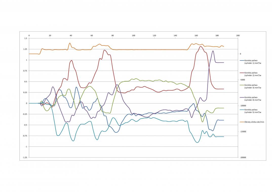

Mozna sprawdzic.witam kupiłem ostatnio dwa używane wtryski...mechanik który je zakładał powiedział że wpisał kod wtryskiwaczy do centralki...mam pytanie czy FiatEcuScan z kabelkiem do obd2 mogę sprawdzić czy kod który wpisał w centralke jest taki sam jak kod wtryskiwaczy?

No jak spalanie wzrosło no to raczej samo przezsie ze wtryski kaput,witam kupiłem ostatnio dwa używane wtryski...mechanik który je zakładał powiedział że wpisał kod wtryskiwaczy do centralki...mam pytanie czy FiatEcuScan z kabelkiem do obd2 mogę sprawdzić czy kod który wpisał w centralke jest taki sam jak kod wtryskiwaczy? pytam bo spalanie od momentu zmiany wtryskiwaczy wzrosło...cykl miejski był 8,2-8,5l/km a obecnie jest 10,2-10,6l/km co jeszcze warto zrobić przez fesa zeby mieć pewność że jest wszystko w porządku?
Zamienil stryjek siekierke,na kijekNo jak spalanie wzrosło no to raczej samo przezsie ze wtryski kaput,
Tyle ze jeszcze jedno pytanko, cykl miejski 8,2-8,5 no mnie sie jeszcze po mieście nie udało takiego wyniku zrobic, czy ktoś poza tobą moze sie pochwalić takim spalanie, w mieście ?

bo na forum to tylko potrafią drwić z innych jak ktoś chce coś samemu sprawdzić i żadnej konkretnej odp
Wystarczylo dokladnie przeczytac pierwsza linijke...gdzie tu drwina???Mozna sprawdzic
Moja na 19 w miescie smali 10 bez problemu
