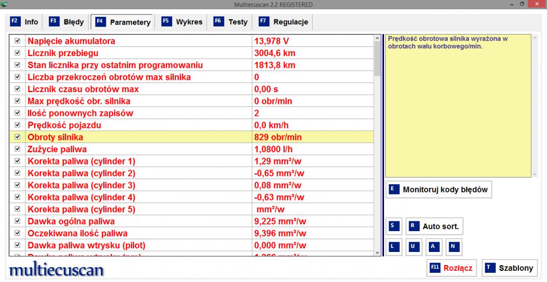

ja nie przekladalem ale juz cos zauwazyłem....jak był zimny to na 1 miałem 2,9 na drugim -1,1 na trzecim -1 a czwartym 0,7 po dodaniu obrotow to na 1 miałem 1,8 na drugim -0,11 na trzecim -0,82 a czwartym -0,8 po rozgrzaniu poszło w drugą stronę na 1 miałem -0,30 na drugim -1,97 na trzecim 0,87 a czwartym 1,4 po dodaniu obrotow na 1 miałem -0,09 na drugim -0,72 na trzecim -0,77 a czwartym 1,6
uznałem że wymieniam wszystkie problem nie był z rozruchem jak było zimno poniżej 0 paliła od strzała jak zagrzana także z mocą też nie...ale zapaliłem zimny silnik poczodziła z 5 min zgasiłem i po 5 minutach kreciłem z 4 razy a jak złapała to dym z rury i jakby paliwem śmierdziało zapalala tak zawsze ale bez dymu. korekty byly podnoszene przy chipie u cinka rozrzad tez sprawdzałem egr tez taki sam problem był jak na dworze było w granicach 22 stopni i zapalalem po calej nocy lub za 3 dni tak jak tu https://www.youtube.com/watch?v=PChaI1UuH6w

Zrobione i odpalone odpalila...chodzi ciszej zdecydowanie ale odpala tak samo tylko bez dymu zobaczymy moze musi sie dotrzec korekt nie sprawdzalem sprawdze we wtorek
dzwii mnie wymiana końcówek bez diagnozy wtryskiwaczy ja bym na rozruch obstawiał zmęczony rozrusznik.
Sprawdzilem wtryski przed i po wymianie koncowek. Nie domagala jedna koncowka...dostalem info zebym wymienil te jedna jezeli chce w swoim zakresie...wymienilem wszystkie sprawdzili i jest ok...zalozylem ale powiedzieli ze parametry pracy silnika moga spowodowac ze bedzie trzeba je skalibrowac ale zebym troche pojezdzil i zobaczy sie w kazdym badz razie napewno nie zaszkodzilem...a i tak na marginesie dla potomnych zazwyczaj wymieniaja koncowke i po wymyciu i zlozeniu nie wymaga regulacji chyba ze uszkodzony mechanicznie
