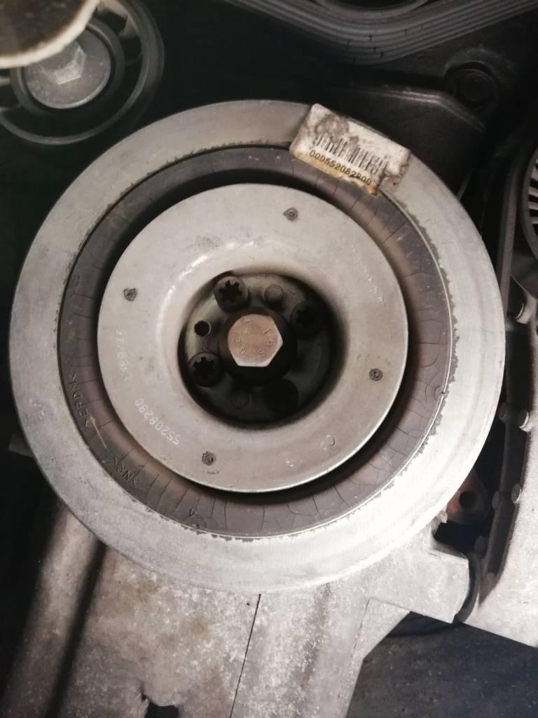

A ja nadal na tym niby zawodnym Dayco. Już raz zmieniłem paski, przy okazji rozrządu. Na Dayco przeleciałem już ok. 130 tys i...tfu, tfu odpukać.
Z ciekawości zapytam, czy ktoś z Was ma doświadczenia z kołem Febi???
Corteco mogę sam polecić, bo w buni je miałem i była gitara.
Ostatnia edycja:
Witam. U mnie padło Dayco było na gwarancji, wrócili pieniądze i kupiłem febi. Zrobiłem jakieś 50 tyś. I śmiga.
Wysłane z mojego WAS-LX1 przy użyciu Tapatalka
O, dziękuję za podpowiedź. Robię inną 159 i zastanawiam się nad montażem Febi.
Witam, muszę kupić koło pasowe do 2,4 Do wyboru mam Febi (FEB33812) za 344zł lub CORTECO 80001142 za 370zł. Po lekturze postów z Dayco zrezygnowałem. Czy ktoś ma i może się wypowierdzieć? Z góry dzięki.
Zastanawiałem się i wybrałem Dayco. Jest ok. W mojej 2,4 śmiga.
O co chodzi z tym Dayco ? Przepraszam, ale chyba naczytałeś się jakichś głupot na temat Dayco. Jest to produkt który dostajesz również w oryginale Fiata, a tutaj chyba nie ma wątpliwości co do jakości (pomijając już fakt że cała gruba FCA to z całym szacunkiem nie Rolls-Royce).
Na koło Dayco nie było żadnej reklamacji. Jest to najlesze co można kupić na rynku. (Febi - przez jakiś czas było pakowane Dayco, nie wiem jak teraz. SNR - podobnie)
