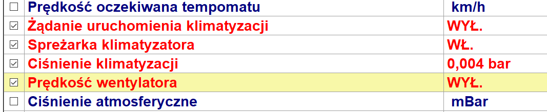

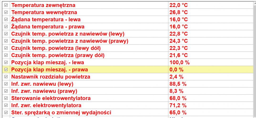

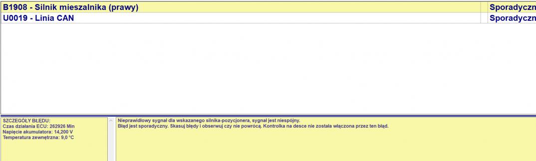

No i problem powraca ....Błąd B1909 nie idzie skasować B1908 i B1906 skasowane klima napełniona szczelna adaptacja klap wykonana jest ok. Klima raz działa jak jest zimny silnik klima działa samochód w dzień w upale nie odpala klima testy po podłączeniu do komputera jest ok.Czy ktoś miał podobny problem?

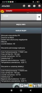

Zaktualizuję post. Dobrałem się do prawgo silniczka. Nr T1016265D. Rozebrałem go i w srodku połamane blaszki.
Udało mi się sie kupić taki sam używany aktywator - niestety po montazu również musiałem go rozebrać- pogięte blaszki- wyprostowałem
Zamontowałem.
Demontaż 15 minut. Montaż godzina.

Dopadło mnie brak ogrzewania po stronie pasażera, po sprawdzeniu jest taki błąd o zwarciu na masie, padł ten aktywator i wymiana czy jakoś inaczej się to da naprawić ?

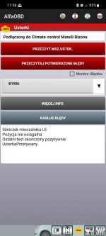

Mam powracający błąd B1906 jak na zdjęciu poniżej. Który aktywator wymaga wymiany?
