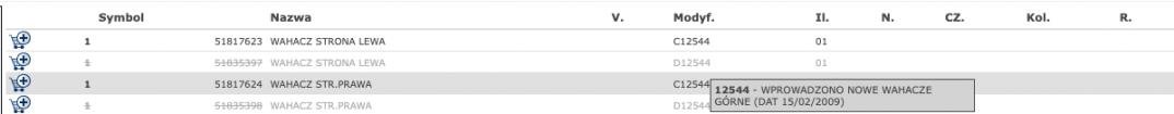

Dzięki. Konkretnie interesuje mnie wahacz. Czyli powinienem wybrać ten do cienkiego sworznia (51835397)? Jest tam adnotacja, że nowe wahacze wprowadzono w 2009, jak rozumiem błędna.
Pokaż załącznik 288196
i jest i nie jest, w 2008 wprowadzili nowy stożek i nowe zwrotnice możesz sobie pokliikać w eper jak sie nudzisz, natomiast w 2009/02 wprowadzili nowy odlew. Dzięki temu jest błąd w katalogach intercarsu i innych
Dzięki za bardzo szczegółową analizę. Podsumowując wersja poliftowa w tym wypadku z cienkim?
