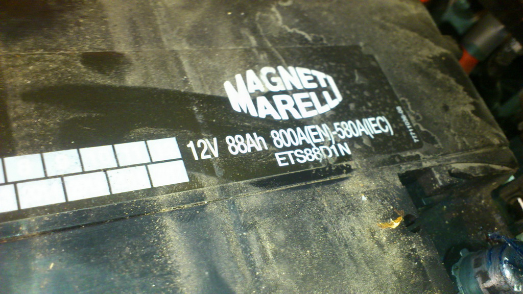

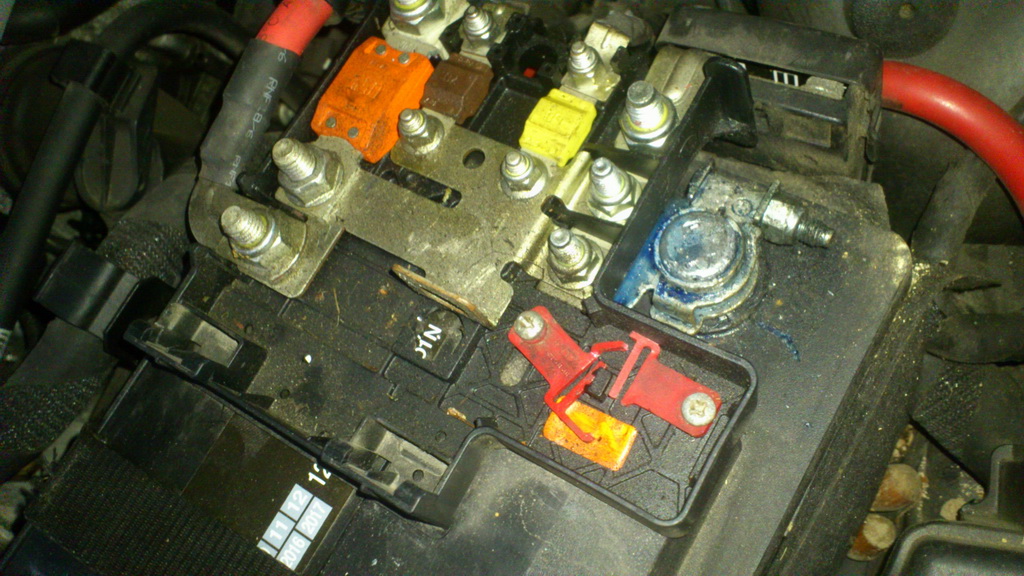

Wczoraj wymieniałem aku,po 2 latach Centra futura 72 720A "zdechła",przy odpalaniu na centrze telepało Bellą jak traktorem.
Teraz mam Tudor 77 760A LINK i odpala jak pszczółka:),nawiasem mówiąc szwankuje mi chyba alternator bo nie ładuje prawidłowo(12,60/13V) być może dlatego centra wytrzymała 2 lata.
Ps.
Pozdro ze Szwecji od wczoraj nasypało 50cm śniegu i końca opadów nie widać.CameraZOOM-20121205110925056.jpg

To ładowanie masz rzeczywiście słabe. U mnie jest pod obciążeniem jakieś 13,93 V i wydaje mi się słabe. W drugim aucie mam 14,12 V. Więc żebyś za kilka miesięcy nie musiał nowego zakładać.
