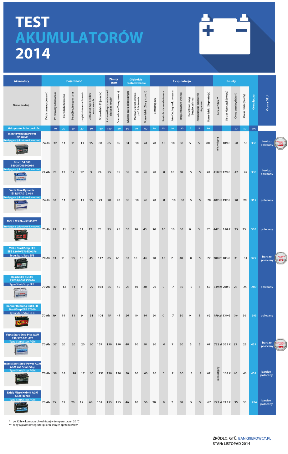

https://bankkierowcy.pl/gbk-cms-web/ckeditor/getimage?imageId=38178

Tak myślałem Autobild i ADAC za takie testy z przed 5 lat dziękuje, opony tez mocno "rzetelnie" testowali aż nie wpadli. Zobacz stronę wstecz jak powinien wyglądać test. Dokładny opis procedury, użytych urządzeń, nawet temperatury wykonywania testu i dokładna tabela wynikowa z pomiarami.
