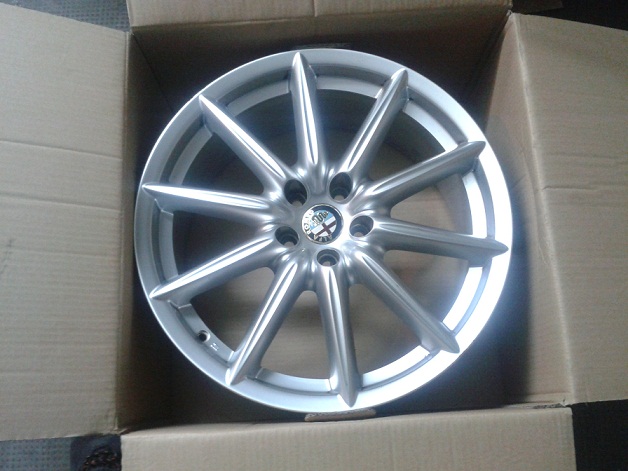

19"x8 sprzedaje cały komplet w cenie, całość 2,1k :)
