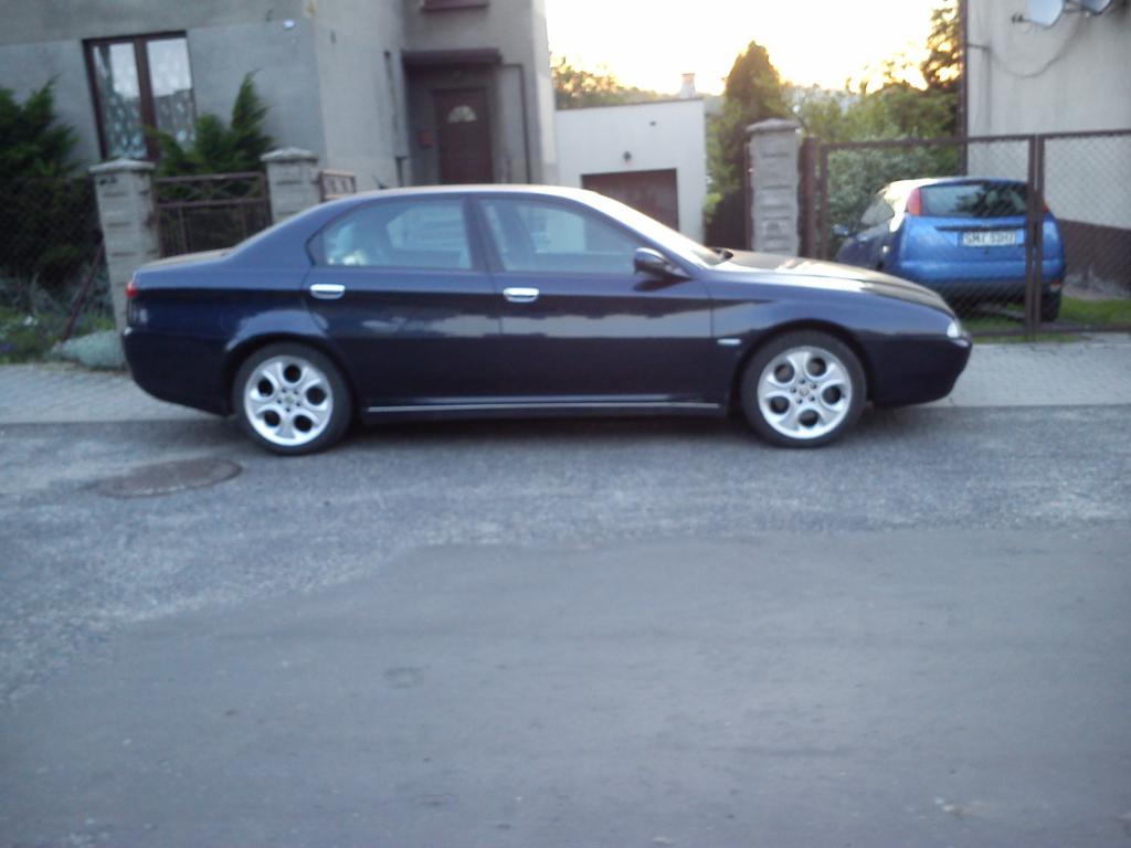

Odnośnie et to przecież doskonale wiesz że przy obniżonym aucie gdzie koło już się chowa w nadkole niewiele się popiszesz. Sam niedawno założyłem dedykowane 18" (właśnie z mniejszym ET ale nie pamiętam ile- foto z podpisu) do 166 obniżonej i obciera mi wykładzinkę w nadkolach. Tak więc liczenie na to że ktoś ma dokładnie te same felgi o które pytasz to jak granie w totolotka (ale szansa na wygraną oczywiście jest). A każda inna opinia będzie obarczona błędem i sam ryzykujesz czy będą pasować czy nie.

Jednak pasują.Fakt jazda sztywna ale cos za cos. BORBET 8' ET40 235/40/18

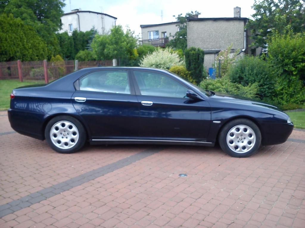

Oj ladne 166 widywalem z naciagami ale o gustach nie dyskutujmy,bo to by byla jalowa dyskusja ;-) bardziej chodzi mi o komfort prowadzenia(nie twardosc,sztywnosc a o same skrety i ruchy kierownica).Szersza opona to czasem tez glosniejsza opona.Tak wygladaja te Borbety po zalozeniu.
