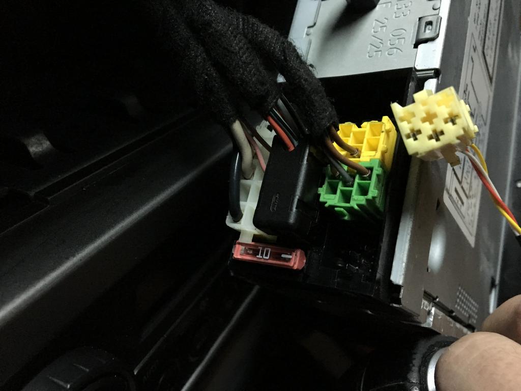

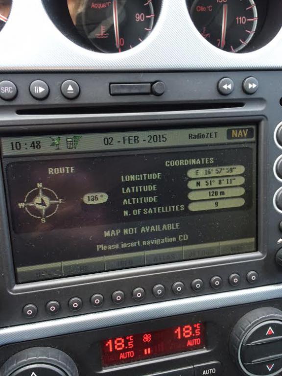

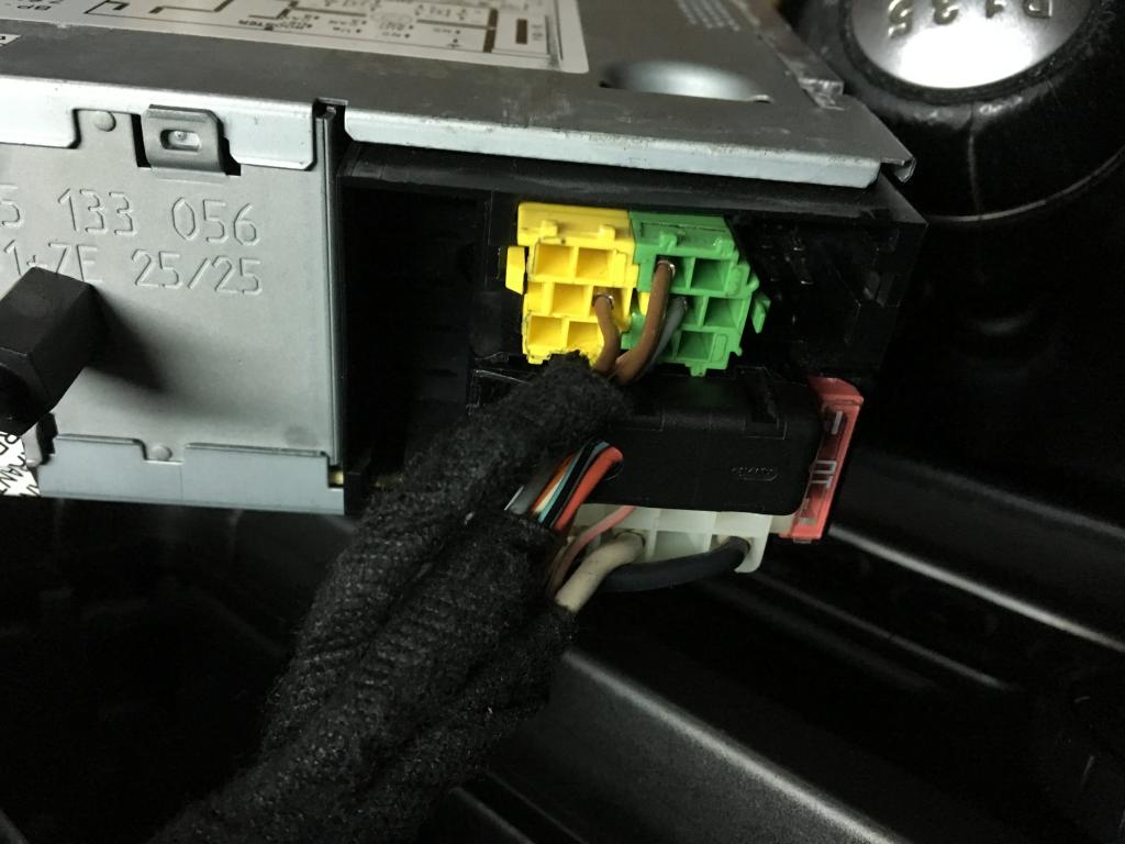

Witam forumowiczów, mam ten sam problem co koledzy piszący w tym artykule. Jednak zamieszczone odpowiedzi nie wyjaśniły w stu procentach moich wątpliwości co do Aux. Po naciśnięciu dwukrotnie przycisku CD, radio nie przechodzi na Aux. Nic się nie dzieje, po wciśnięciu Src+On też nic się nie dzieje, radio się uruchamia i tyle. W tylnej częsci radia mam trzy kostki tzn. ziel. żół. nieb. i tylko do zielonej podpięte są dwa kabelki. Teraz uprzejmie proszę o konkretną wypowiedź (zamiszczam dodatkowe materiały w postaci zdjęć) czy do tego radia da się podpiąć Aux ? Jeżeli nie to jaki jest inny sposób na zewnętrzne źródło dźwięku oprócz oryginalnej zmieniarki cd oraz emulatora typu Yatour gdyż czytałem tutaj że jakość dźwięku jest słabsza niż CD a szkoda wydawać 250 zł za coś co będzie grało średnio.
Tam gdzie masz żółtą kostkę powinno być w radio kilka dodatkowych pinów na wejście liniowe. Nie masz, czyli nie podłączysz AUX.
AUX w radioodtwarzaczach w 159 ma średnią jakość sam w sobie, te same MP3 nagrane na płytę CD i odtworzone w moim odtwarzaczu w 159 grają znacznie lepiej niż ten sam plik puszczony z telefonu przez AUX. Skrzypce grają tak samo, ale kontrabas i wiolonczela już nie.
