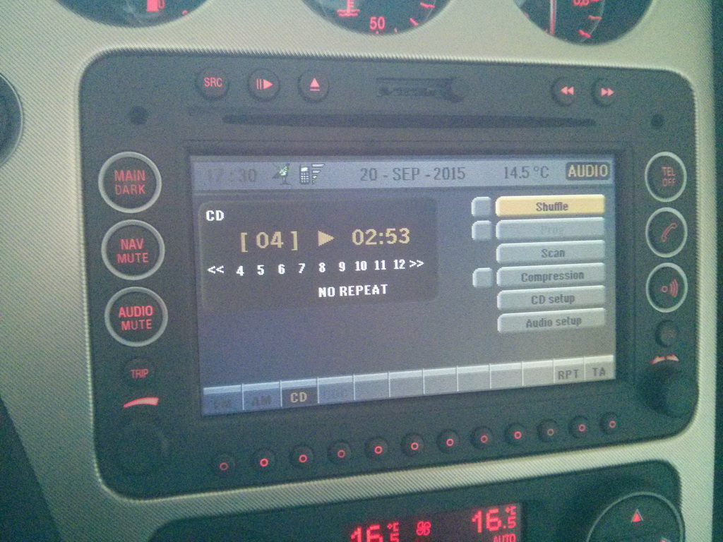

Panowie przeczytałem kilkanaście stron i do końca tego nie rozumiem, niektórzy kombinują nad przełączaniem między AUX a B&Me, mi by wystarczyło samo AUX bo to całe Blue Me jest tragiczne i w dodatku nie reaguje na większość poleceń gdy chcę posłuchać muzyki z pendrive. Wyciągnąłem radio, odpiąłem kostkę i wpiąłem tam kostkę z Jackiem tyle że nie mam w radiu funkcji Scan czy też SRC jest po prostu Mute w lewym górnym rogu, dodam że auto z 2008r więc radio powinno już obsługiwać takie rzeczy
Wydaje mi się, że musisz zrobić proxy, aby komputer wykrył brak aktywnego B&M.
potwieredzam - u mnie pojawiło się AUX jak odpiąłem B&M i zrobiłem proxi
