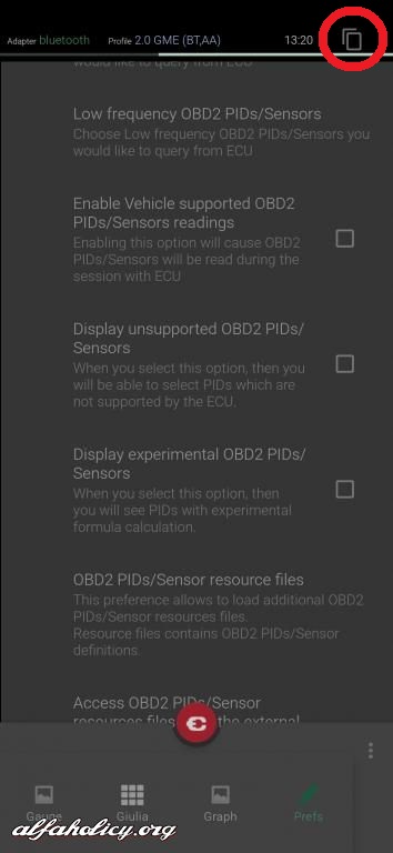

W ustawieniach w "available modules" masz włączony moduł Giulia2.0_gme i 2.0Gme_Ext? Włącz je i wtedy w "High Frequency OBD2 pids/sensors" powinieneś mieć dostępne pidy Misfires do włączenia.

Ja mam najnowszą wersje z githuba v98 i nie mam opcji missfires, tylko spalanie stukowe (knock sensor). W modułach nie mam 2.0Gme_Ext. Jest jakaś nie releasowa wersja o której nie wiem i ma ta opcję?
W OBD2 PIDs/Sensor resource files mam opjce:
1. Mode 01 2
2. Extra
3. Mode01
4. Giulia 2.0 GME
5. Rfhub Mode
6. Giulia Qv Bank 1
7. Giulia Qv Bank 2
Ale masz wersję na AA czy "zwykłą"? W AA na pewno moduł _ext jest, w zwykłej - nie wiem.
