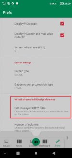

Dotykasz te kwadraciki i dolny panel się chowa.
Views - Settings - Android Auto - Edit displayed OBD2 PODs - i tam dodajesz co chcesz widzieć.

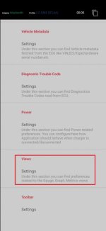

W kontekscie "dolnego paska", w sekcjii "Prefs"->"Toolbar", można zdecydować kiedy pasek ma się chować, np: automatyczne chowanie się po połączeniu z adapterem, lub dodatkowo można go schować podówjnym kliknięciem na ekranie.

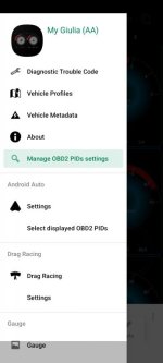

Pojawiło się menu po lewej stronie ekranu (ala gmail), które trzeba wysunąć swipem i zawiera skórty do typowych miejsc w aplikacji.

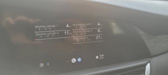

W ostatnich dniach pojawił się nowy rilis (107), który zawiera kilka dodatkowych metryk, m.in informację o wypadaniu zapłonu w 2.0 GME, dosyć ciekawa metryka, która daje pogląd na kondycję multiair.
Gdzie to się włącza? Fakt, że patrze na fonie a nie na AA ale nie widzę takiego ekranu...
Ktoś już kilka dni temu wrzucił screen z mistfire, ale wtedy nie udało mi się tej pozycji znaleźć na liście PID. Mam wrażenie, że pojawiła się dopiero jak w Available Modules zaznaczyłem dodatkowe pozycje (mam jak na screenie... choć i tak nie wiem, co większość z nich oznacza :D )
Jeszcze jeden błąd który zauważyłem. W trybie Drag Racing grafika zachodzi na siebie i nie mogę tego zmienić. Zmiana wielkości czcionki nie pomaga.
Tak, moduł "2.0 GME ext" musi być wybrany.
