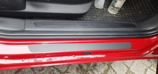

Nauczony przykladem poprzednich aut postanowiłem coś zdziałać z ochroną progów. Skusiła mnie opcja oklejenia ich, ale nie folia bezbarwną, ale w nieco Italiano akcent.
Efekt oceńcie sami.
Przed:
Próg oczywiscie umyty i odtłuszczony IPĄ.
Pierwsza faza to naklejenie podkładu - tu ala carbon. Musze przyznać, że obawiałem się nieco tego jak to będzie wyglądać żeby nie "zwieśniaczyć", ale na żywo jest dyskretnie.
Koniec to naklejenie na carbon i tu jest mega trudno bo ilość małych naklejek z literkami czy flagą jest tak duża, że łatwo coś przesunąć i "spartaczyć".
A tu mała sklejka żeby obejrzeć jak to wyglądało krok po kroku:
Na tył idzie sam krótki carbon:
W tej konfiguracji przy czarnym progu wygląda to naturalnie i spotkałem się z opiniami "O, ładnie to fabryka robiła...".
