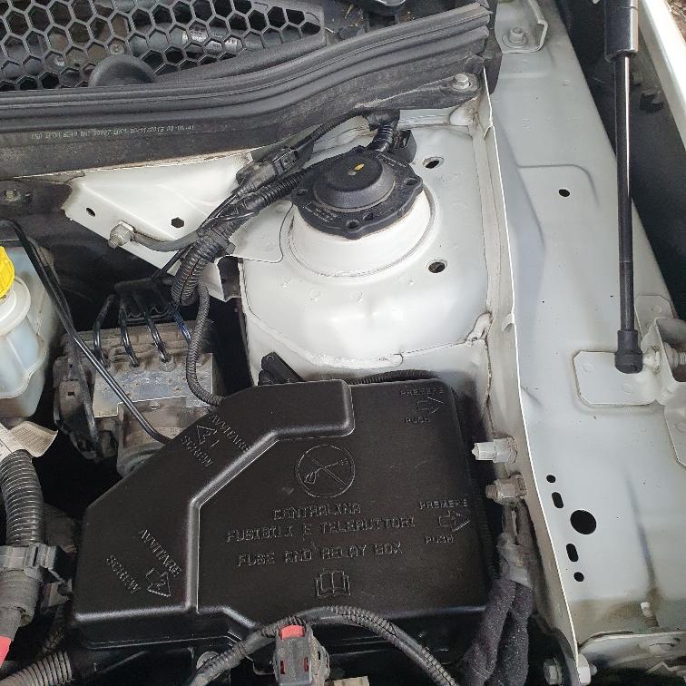

Nie marnujemy jednak czasu i korzystając z ładnej pogody zaatakowałem komore silnika celem jej wyprowadzenia na prosta jako, że od kupna nie miałem czasu jej odświeżyć.
Do samego czyszczenia użyłem tam gdzie było to konieczne (i mozliwe nafty), a tam gdzie trzeba było madrze się obchodzić z chemią APC w roztworze ok 30%.
Później:
pedzelek na wypracowanie trudniejszych miejsc
Ciepła woda ze sprężarki
powietrze na wydmuchanie pozostałości wody.
Silnik zostawiony do wyschnięcia i później odpalony:top:
Generalnie zacnie udało się to ogarnąć i milo jest spojrzeć teraz pod maskę.
