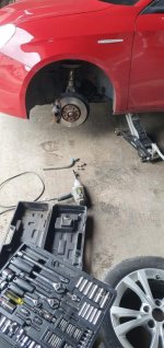

Przy tej okazji auto trafiło na geometrię kół:
Taka akcja może dziwić skoro brak jest problemu z zawiasem lub nie jest po robocie, ale miała miejsce z dwóch powodów:
1. Uważam, że raz na jakiś czas nawet jesli nic nie dzialam z zawieszeniem należy wjechac na geometrie bo każde auto "spracowuje sie". Zawias nawet tak jak u mnie jeżdżony (po przyzwoitej drodze) wymaga regulacji. Praktykowałem to w poprzednich autach i uważam, że ma to sens.
2. Robiąc przegląd na tej stacji diagnostycznej dostajesz zniżkę na geometrie za którą zapłaciłem 90 zico. Uważam, że grzech było nie skorzystac :)

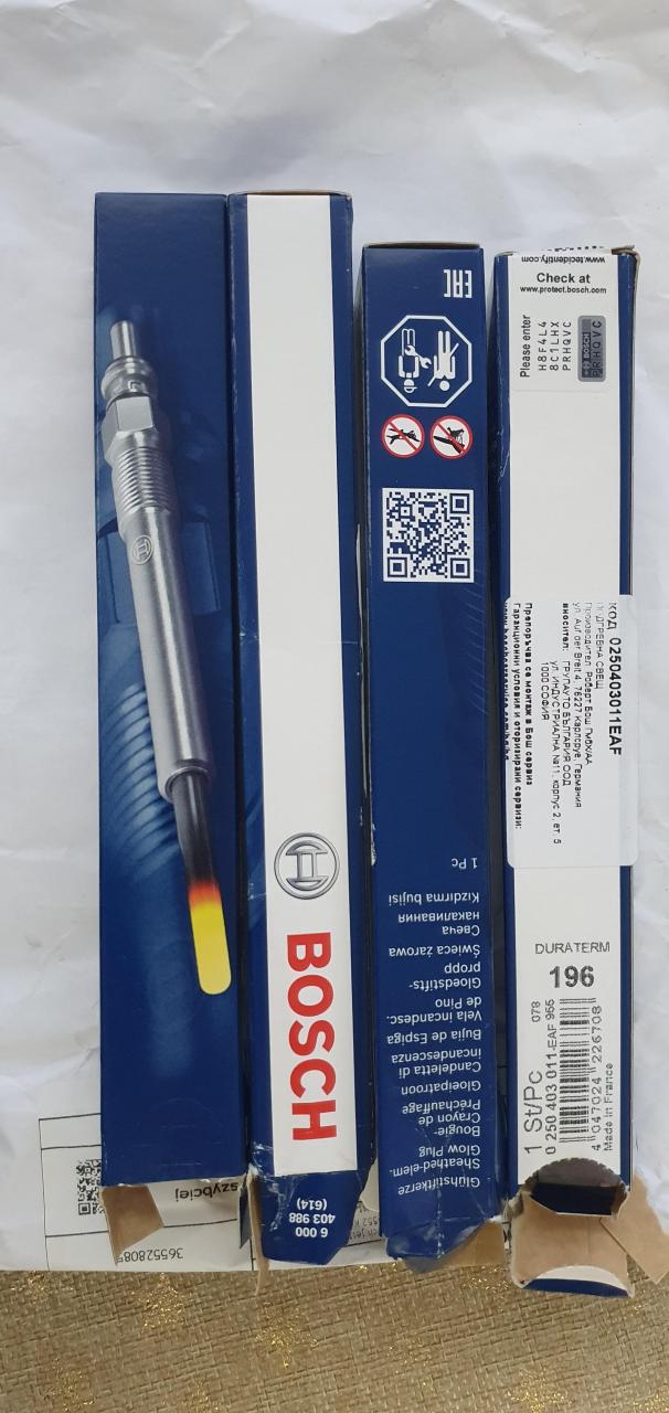

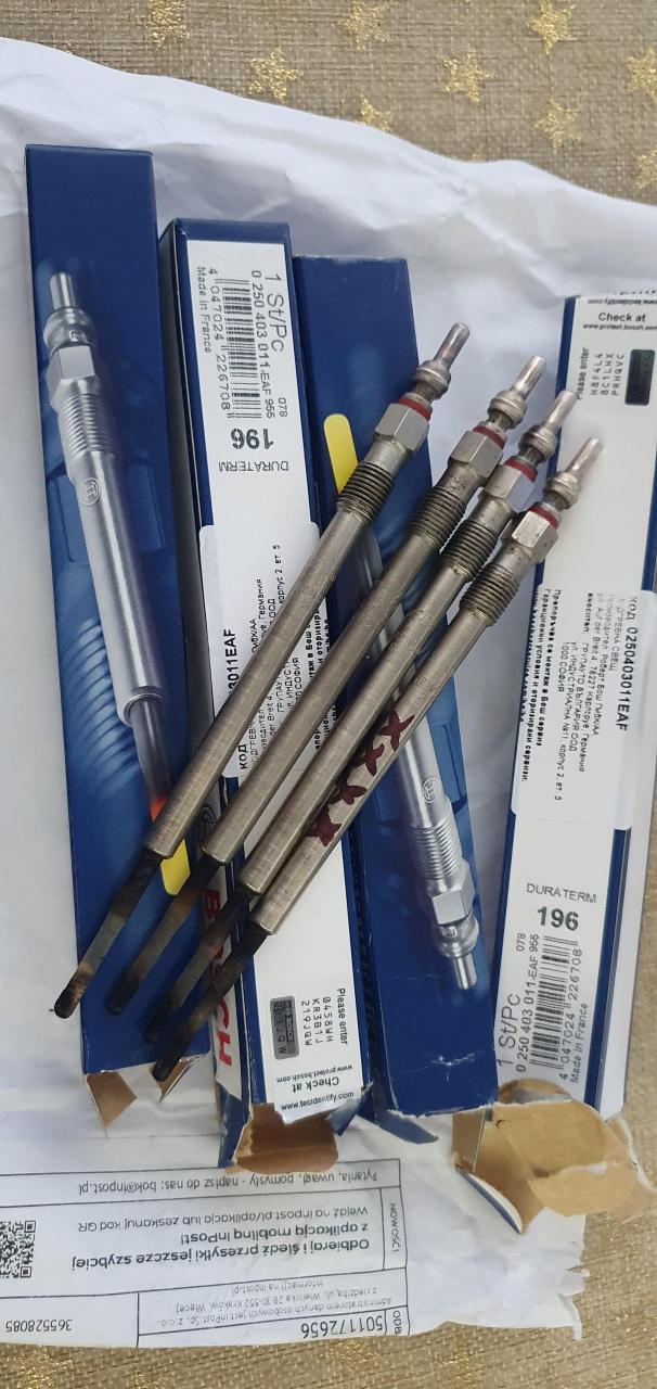

Przy przebiegu 141902 km oraz temp. rzędu -10C zweryfikowane zostały świece żarowe.
Sztuka z 3 cylindra (wyixowana) zakończyła żywot co oznajmiłą komunikatem na desce:
Wjechały na pokład BOSCH'E.
Alfa pali na strzał. Muszę powiedzieć, że zaskoczyła mnie przede wszystkim sprawnośc strony elektrycznej bo po 4 dniowym postoju gdzie mieliśmy świąteczny weekend i jedne z niższych temp w roku (poniżej -10C) odburzyła bez problemu.
Jak znajdzie się chwila opiszę jeszcze jeden mod z serii tych przydatnych zimowych.
Nie było problemu z wyjęciem ?
Nie. Dostęp jest ok i same świece wyszły bez specjalnej walki.
Zupełnie na odwrót niż w przypadku a3 2.0 tdi 2004, które kiedys miałem. Dostęp był słaby, a przez to wyjęcie przysparzało problemów.
Generalnie elegancko.

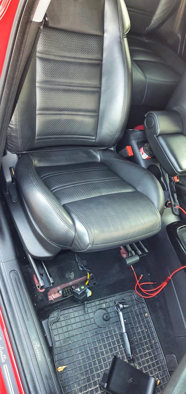

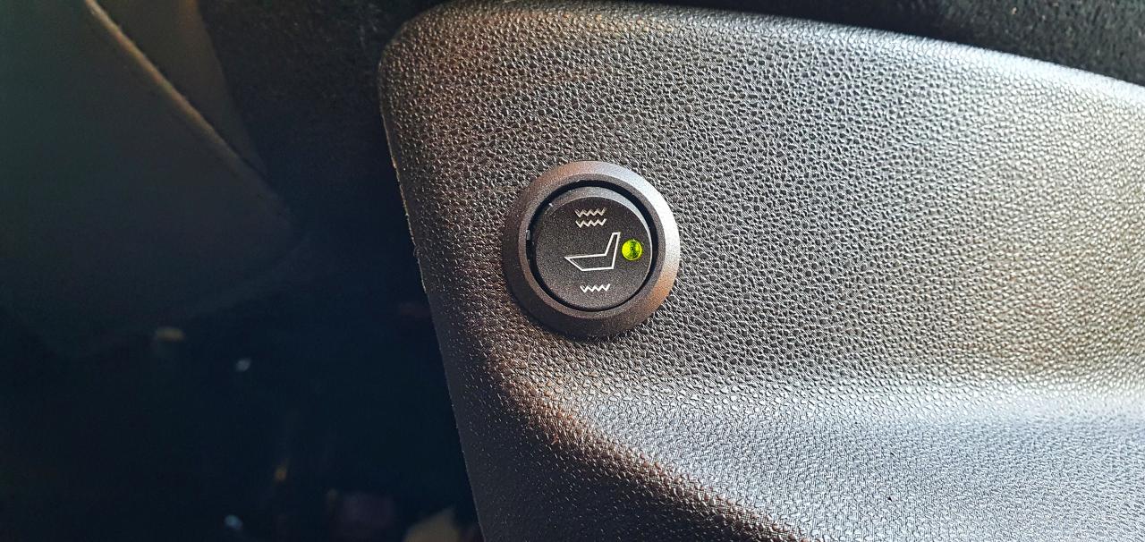

W trakcie zimy zapadła decyzja o wrzucenia podgrzewania na stołki.
Bardzo pomógł wątek:
https://www.forum.alfaholicy.org/zr..._grzewczych_giulietta_modyfikacja_foteli.html
Kupiłem maty na rodzimym portalu aukcyjnym. Wybrałem posiadające dużo pozytywnych opinie (przełożyło się to na cenę, ale mając na uwadze bezpieczeństwo i trwałość kilkadziesiąt złotych nie ma znaczenia)

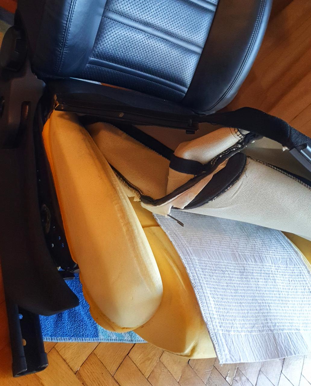

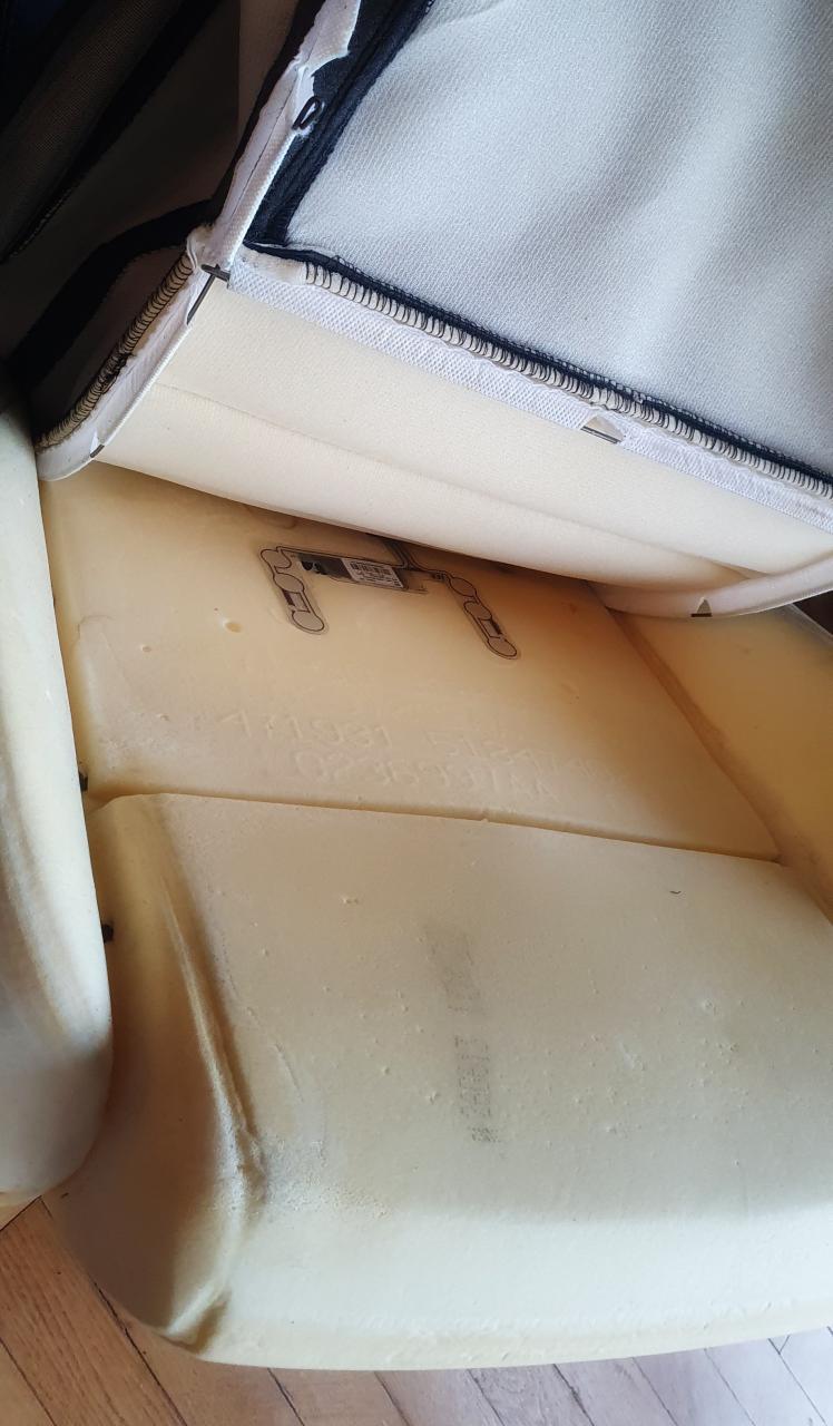

Faza demontażu foteli nie przysparza zbyt wielu problemów.
Po odłączeniu aku można przystępować do działania.
Oczywiście reszta działań w ciepełku bo 2-3 godziny na fotel (przynajmniej w moim przypadku) to mało:
W trakcie trzeba oczywiście odpowiednio wycyrklować miejsaca na kable oraz nie uszkodzić wtyczek, plastików i zatrzasków. Dużo cierpliwości i spokoju wskazane.
Uwaga na czujnik obciążenia fotela:
Oczywißcie trzeba teæ odpowiednio podocinać maty.

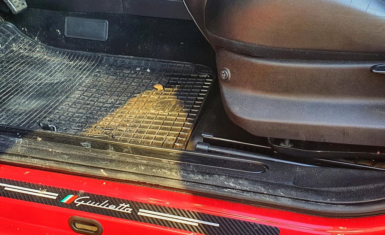

Potem montaż i elektryk - sam podłączenia nie robiłem. Trafiłem w Łodzi naprawdę porządnego i ogarniętego gościa. Jeden z takich który dopyta, zaproponuje, zadzwoni.
Po montażu tadam:
Oczywiście mamy dwustopniowe grzanie:
trochę:
I bardzo
Maty grzeją się w 2-3 minuty.
Całą zimę nie zaobserwowałem jakichkolwiek negatywnych skutków ich działania (na aku) co utwierdza mnie w tym, że podłączenie było wykonane zgodnie ze sztuką (stacyjka).

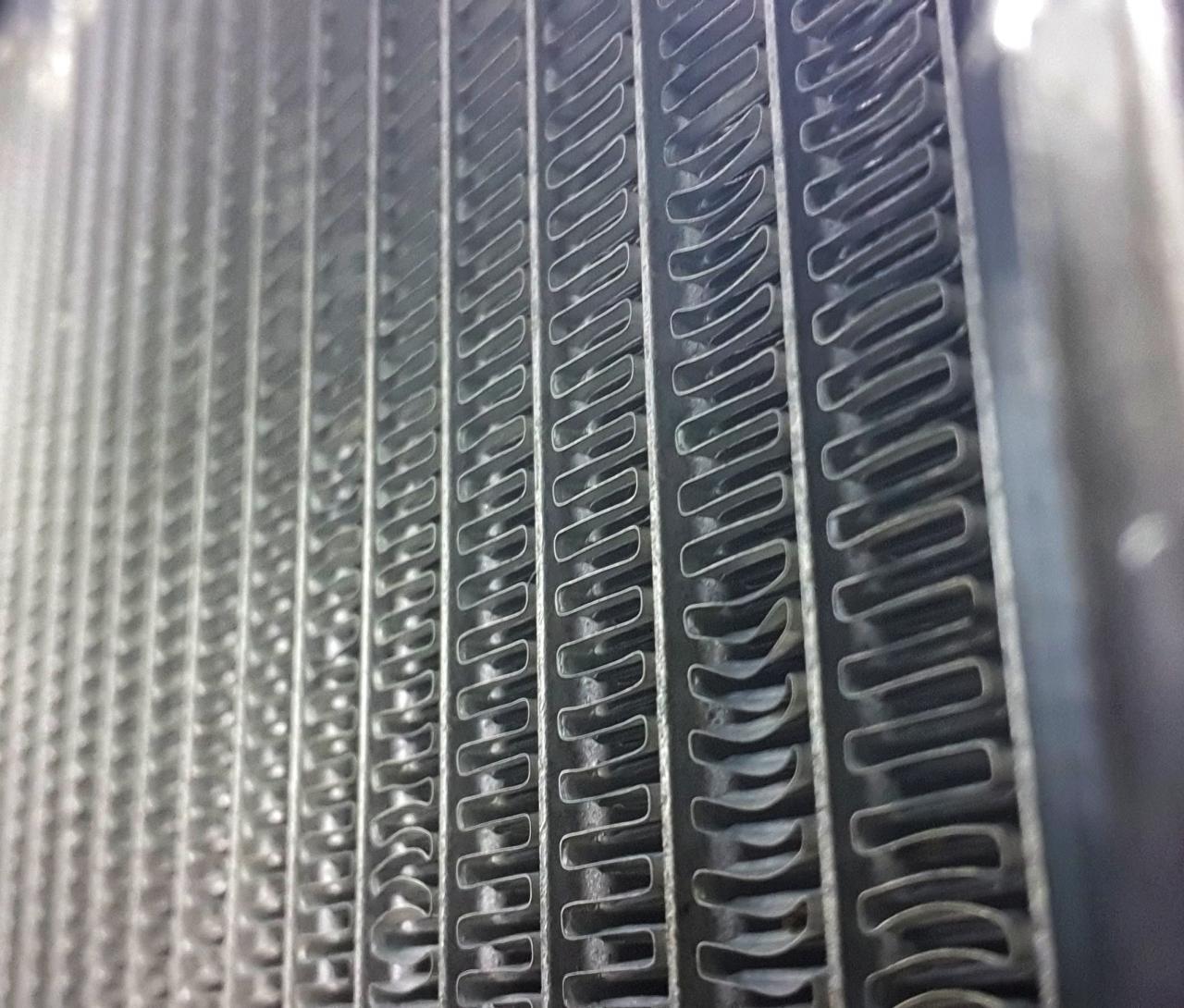

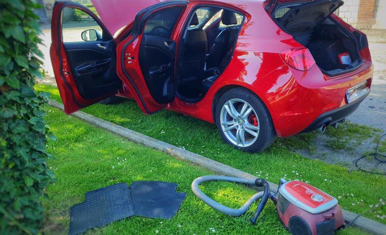

Przyszło lato i oprócz małego sprzątania

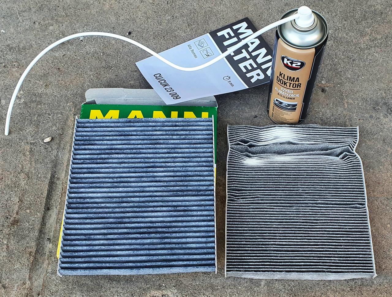

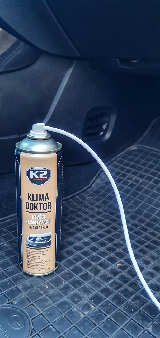

postanowiłem odświeżyć klimę nie tylko ozonatorem, ale i popularnym środkiem do klimy:
Zaatakowałem klimę z dwóch stron pomimo tego, iż sam parownik nie budził jakiś wątplwiości:

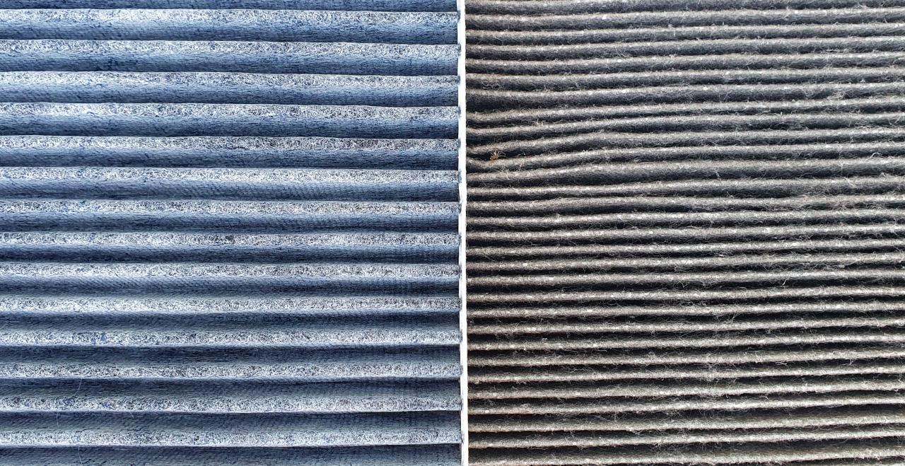

Sam jednak filtr ppyłkowy pomimo niedługiego interwału wymiany (ok 8k) nie wyglądał już tak świeżo.
Fakt, że obydwa MANowskie filtry wyglądają w porównaniu zgoła nieco inaczej:
Po zabiegu + ozonowanie 20 minut nie stwierdzam komplikacji. Zmian kolosalnych nie widzę, ale prewencyjnie uważam, że raz na jakiś czas warto zainwestwać tę parę złotych.
