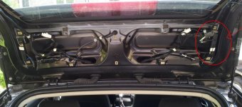

[156] jak wymontować wzmacniacz antenowy
Gdyby ktoś kiedyś szukał, czerwoną strzałką zaznaczony wzmacniacz:

Ja mam wersje SW 2003, czyli po lifcie. Pod plastikiem na powyższym zdjęciu w miejscu wzmacniacza mam tylko otwór na śrubę. Żadne kable ta nie wiszą. Eper mówi, że u mnie jest normalna antena. Problem w tym, że na dachu mam tylko taką antenę:
To gdzie mogę mieć wzmacniacz lub antenę? Bo już zgłupiałem.
KHOT a wzmacniacz od anteny radia gdzie jest?
Czytam, a Ty? :)
Prześledź kabel od spoilera, po nim dojdziesz do miejsca gdzie o ile w ogóle masz wzmacniacz.
Czytam, a Ty?

Czyli na to wychodzi ze 156 po SW nie maja wzmacniaczy ? ;p mam problem z sygnalem ucieka , zamontowanie wzmacniacza da dobry efet? btw skad zamowic ori bat?
W seryjnym bose macie mozliwosc podlaczenia tel z niebieskiej wtyczki do radia???
Jaki to jest kabelek? mam wtyczke uszkodzoana ;/
Jak poprawić zasięg radia w 156 SW z 2000r. ? Da się jakoś wymontować wzmacniacz antenę cokolwiek tam jest z tego spojlera ?
Nie. Antena jest zatopiona w tworzywie z którego zrobiony jest spoiler. Jedyna opcja to albo branie się za sam wzmacniacz, albo drutowanie anteny gdzie indziej, np. podpięcie jej pod antenkę gsm na dachu jeżeli takową masz.

odświeżę troszku. na poprzednich stronach wyczytałem, że wzmacniacz anteny jest pod plastikiem. rozebrałem ów plastiki cyknąłem fotki 2 i czy ktoś jest w stanie mi podpowiedzieć czy któreś z tych urządzeń to wzmacniacz? :)

Foto 1. Masz widoczną antenę oraz zasilanie wzmacniacza.
Napisane z komóreczki!
czyli to co zaznaczyłem na powyższym obrazku to antena oraz zasilanie. Jestem w stanie to kupić w oryginale czy raczej to nieopłacalne i bez sensu?
jakieś podpowiedzi ?
